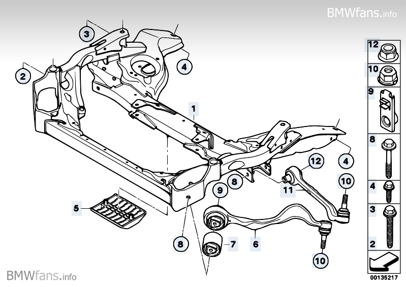

    Tu hai cambiato il part. numero 5, hai cambiato anche il 2?

    530d Futura e61
    Questi sono i bracci sospensione inferiore, come vedi da una parte dove si collegano al fuso sono conici, dove si collegano al telaio ci sono i silent block.

    No miglio,il numero 2 NON l'HO CAMBIATO,ho cambiato il 5

    Guardando questo esploso mi viene un dubbio, il braccio n° 6 l'hai cambiato? Se si, sai se è arrivato completo di silent block n°7 o se gli è stato pressato dentro il vecchio?

    ok esatto.......quelli sono NUOVI,cosi come i SILENT BLOCK....se mi dici che la parte dove si attaccano,la culla,non si puo' rompere o incrinare......potrebbe essere l'attacco conico che gioca nel pezzo numero 2???

    DICE,il meccanico,che anche i "gommini" sono stati cambiati.......i bracci si vede che sono nuovi entrambi,sia a destra che a sinistra ......spero mi dica la verita',anche perche' di tempo ne ga person atnto anche lui

    Il fuso (n°2 dell'altro esploso) è stato sostituito?

    un'altro punto dolente,da profano,guidandola,specialmente per il fatto che un paio di volte,quest'inverno,dopo il buco,lo sterzo mi e' partito,come se si indurisse e poi smollasse,come se la DX andasse per i cazzi suoi,e' la vite N 3...quella dietro l'ammortizzatore....se fosse molle??o rotta all'interno'?e si che anche l'ammo e' stato cambiato
