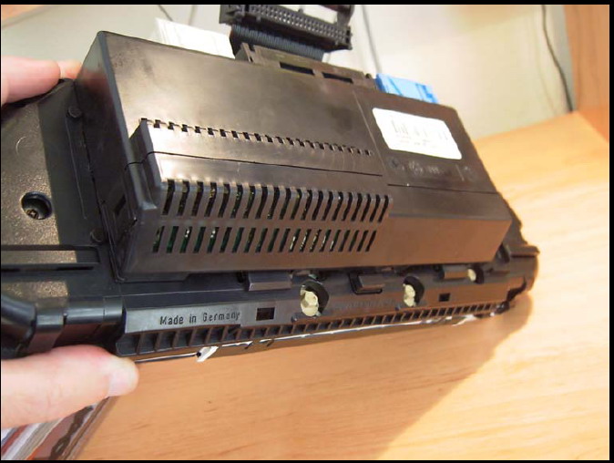

    Desmontar el cuadro de instrumentos.​
    Smontare il cruscotto.
    Mi cuadro, llevaba en la parte trasera una especie de “mochila”, que va conectada​
    La mia tabella sul retro di indossare una sorta di "zainetto", che è collegato
    mediante un cable al cuadro (ver Fig. 1)​
    attraverso un cavo (fig. 1)

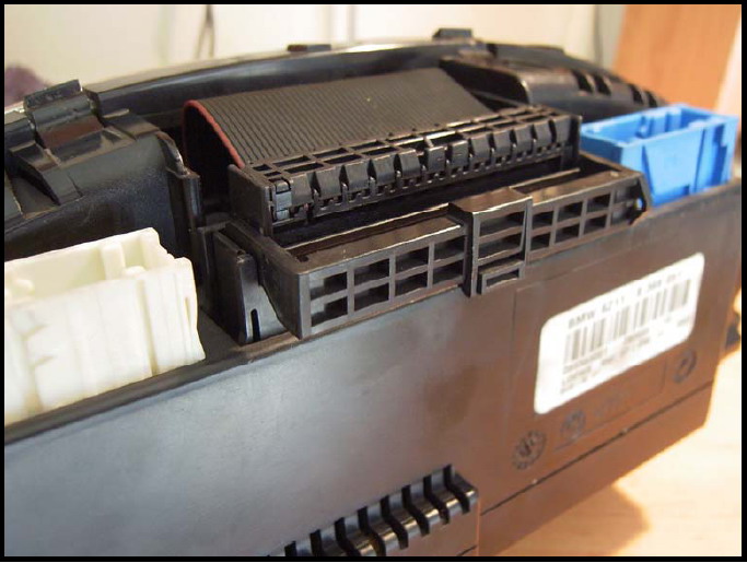

    Fig. 1

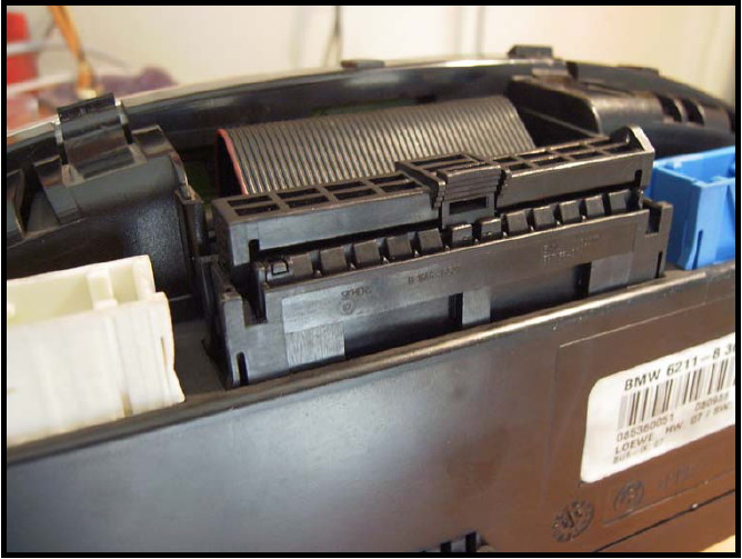

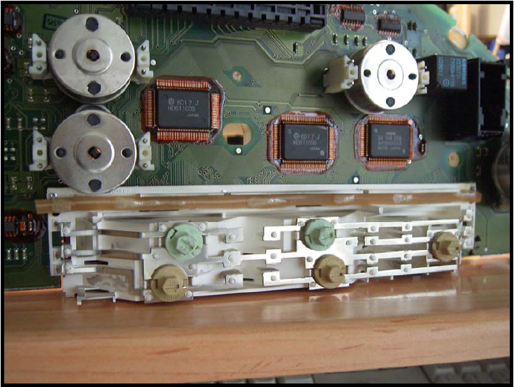

    Aquí se ve el conector, que utiliza también un sistema de leva, que al moverlo se​
    Qui è il connettore, che utilizza anche un sistema a camme, che è quello di spostare
    desconecta sin hacer fuerza (ver Fig. 2, 3 y 4)​
    scollegato senza vigore (fig. 2, 3 e 4)
    Fig. 2

    Luego, hay que quitar la mochila.​
    Quindi, è necessario rimuovere la borsa.
    Si estamos mirando el cuadro desde detrás, la mochila​
    Se stai cercando da dietro la scatola, il zaino
    se desplaza hacia la derecha, ya que va en una corredera.​
    si sposta a destra, in quanto è in una diapositiva.

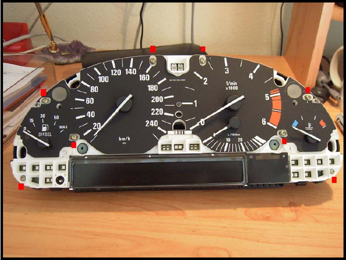

    Luego, hay que quitar los tornillos que lleva el cuado, por el lado de los instrumentos.​
    Quindi rimuovere le viti che stanno portando la casella a fianco degli strumenti.
    Son​
    Sono
    8 tornillos “estrella”, como podemos ver en la Fig. 8​
    Viti 8 "star", come si vede nella Figura 8
    Fig. 8

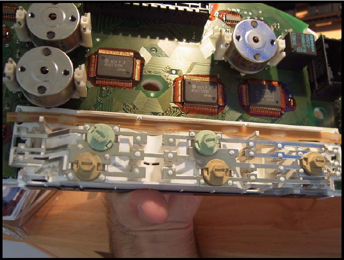

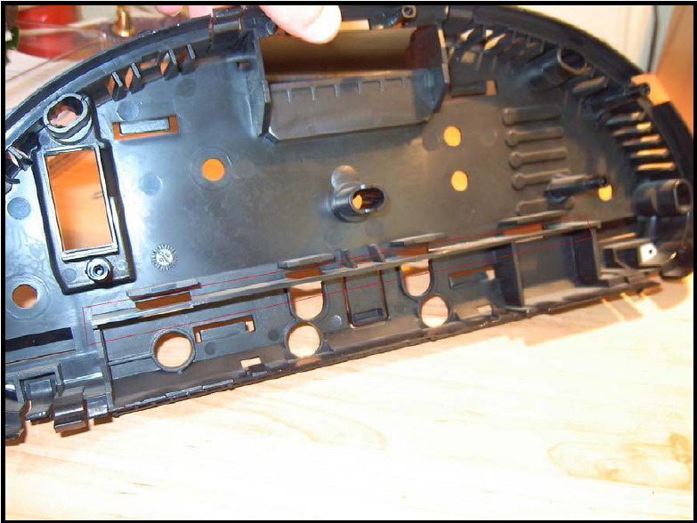

    Una vez que se quitaron todos los tornillos, hay que quitar la tapa negra de atrás.​
    Una volta che tutte le viti rimosse, è necessario rimuovere il tappo nero indietro.
    Está​
    È
    metida a presión, así que con un destornillador plano, mucho cuidado y paciencia, se va​
    zioni di pressione, quindi con un cacciavite piatto, con cura e con pazienza, si
    haciendo palanca en los laterales hasta que se separan.​
    leva al lato fino a che non sono separati.
    Mucho cuidado con las agujas, que no reciban algún golpe o las doblemos y se rompan.​
    Molto attenti con gli aghi, che non ha ricevuto un doppio colpo o rottura.
    Una vez que se separan, nos queda la parte de atrás a la vista (Fig. 9).​
    Una volta separati, abbiamo la parte posteriore dell'occhio (Fig. 9).
    Fig. 9​
    El problema de los píxeles muertos, se debe a que el display (la pieza blanca de la Fig.​
    Il problema delle morti pixel, perché il display (la parte bianca della Fig.
    9), con el tiempo, deja de hacer buena presión con los contactos que vienen de la placa​
    9), nel corso del tempo, non riesce a fare buoni contatti con la pressione proveniente dalla piastra
    verde, y por lo tanto, algunos píxeles dejan de funcionar.​
    verde, e quindi alcuni pixel smettere di lavorare.

    Mirando detalladamente la tapa negra de atrás, me di cuenta de que lleva una parte de​
    Guardando in dettaglio i cappuccio nero indietro, mi sono reso conto che essa porta una quota di
    plástico, que aprieta el display por detrás.​
    plastica, premendo il display da dietro.
    (Fig. 10)
    Fig. 10​

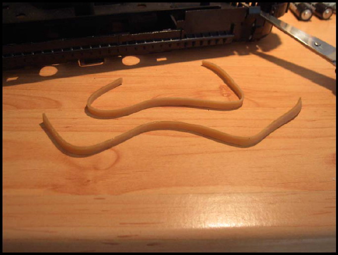

    Tomé 1 banda elástica, la corté para poder estirarla, y luego la corte al medio (Fig. 12)​
    Tome 1 elastico, il potere di tagliare tratto, e poi tagliata a metà (Fig. 12)
    Fig. 12​
    y me quedaron 2 gomas de 0,5 cm.​
    I e 2 sono stati 0,5 centimetri di gomma.
    de ancho.​
    ampio.
    Esas gomas, las pegué en la zona superior del display (por la parte de atrás), entre las​
    Queste gomme, ha colpito in alto a display (dal retro), tra
    lamparitas y una terminación vertical que tiene.​
    bulbi e ha una risoluzione verticale.
    Allí es donde aprieta la parte negra de la​
    Questo è dove ho premuto la parte nera della
    tapa de atrás.​
    cover posteriore.
    Utilicé cemento de contacto (Fig. 13)​
    Ho usato il contatto di cemento (Fig. 13)
    Fig. 13
    [FONT=arial,sans-serif]Page 9[/FONT]​
    [/FONT]
    Primero, coloqué una tira y le corté el sobrante, para que quedara de la misma medida​
    In primo luogo, ho messo una striscia e tagliare l'eccedenza, di essere delle stesse dimensioni
    que la pieza blanca.​
    le piastrelle bianche.
    Coloqué cemento en la pieza blanca y le pegue la primera tira.​
    Metti in cemento bianco piastrelle e premi la prima striscia.
    Luego de que secó, le pegue arriba de esta tira la segunda, para que hiciera más presión.​
    Dopo che secchi, ha colpito la parte superiore della seconda striscia, per rendere più pressione.
    (Fig. 14, 15 y 16)​
    (Fig. 14, 15 e 16)
