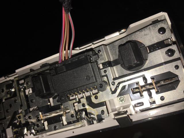

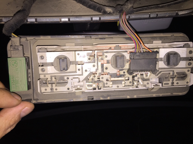

    Si lui,
    La plafoniera è' la stessa di tutti i modelli, solo la cornice differisce per il microfono del viva voce
    Per il resto dietro è' così
    Scusa la polvere...

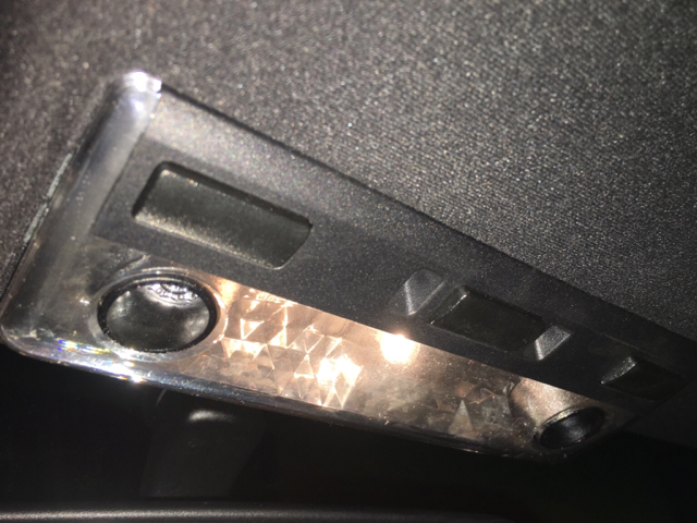

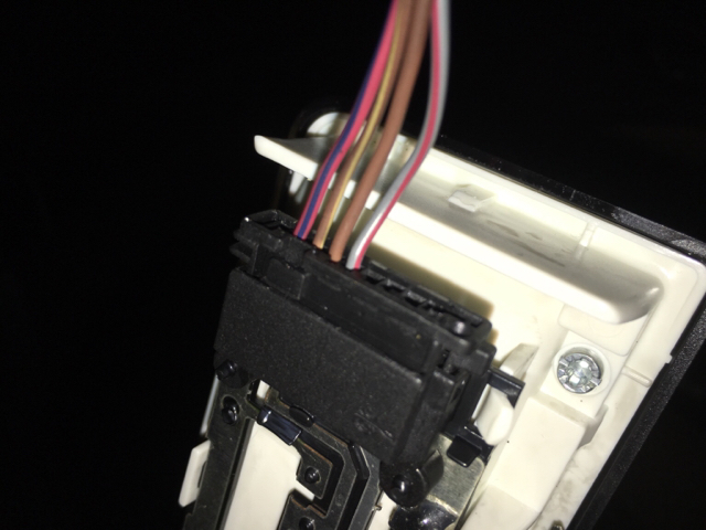

    ... guarda, mi hai fatto venire la voglia di provare a cambiarla "al volo"... e ti confermo che non funziona :mrgreen:
    Io ho 4 fili, tu ne hai 4+1 ... quindi hanno ragione tutti conce compresa... bisogna tirare un filo in più (quello che da te è giallo/rosso) :wink:
    Si accende quella centrale ma non le 2 spot laterali :mrgreen:

    ... i sedili e gli specchi non centrano nulla. Le luci interne si accendono anche adesso aprendo le porte.
    Da quello che so serve un filo dalla scatola fusibili, uno davanti ed 1 dietro per ogni lato.
    Se facessi ponte da quello centrale, sarei fregato lo stesso: non si accendono i laterali se non accendendo preventivamente quello centrale. Meglio far fare il lavoro da chi conosce l'impianto elettrico delle bmw e/o chi lavora in conce che hanno tutti i manuali. Certi lavori farli "a casa" son solo problemi non avendo lo schema originale :wink:
