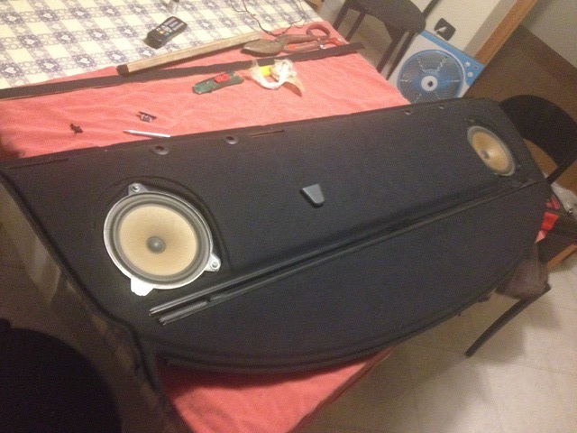

    Per quanto riguarda la tendina secondo me quella elettrica x coupè e berlina sono differenti...
    quella nella prima foto ad esempio è la mia in fase di montaggio:
    upload immagini gratis
    La seconda foto invece è una cappelliera con tendina elettrica che ho trovato in vendita:
    upload
    Purtroppo non sono riuscito a pubblicare la foto della mia dritta...
    comunque di nota distintamente la differenza delle parti terminali.

    1. da quello che so non esiste ufficialmente il retronebbia originale bmw a led come hai tu (almeno non in italia neanche aftermarket, io l'ho trovato solo da shop tedeschi ma nom certo "marchiato" bmw). L'hai montato tu?
    2. il problema é che la mia coupé ha la capelliera come la tua seconda foto. La tendina nel mio caso ha gli angoli smussati e non squadrati.
