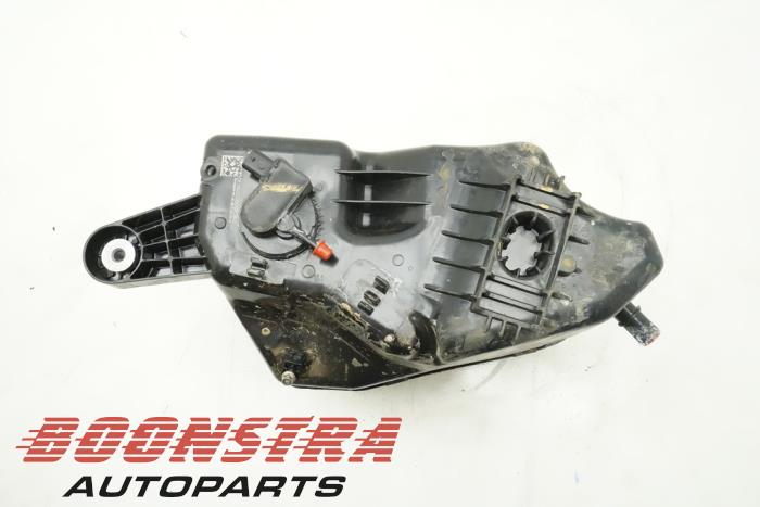

    31 Dicembre 2018
    SR

    In rete, ho trovato delle foto del serbatoio ADBlue, non so se sono quelle giuste per il modello dell'OP
    Non so quale sia il foro di riempimento, ma ho l'impressione che il tubo di gomma non ci entri in nessun caso
    Secondo me, conviene attrezzarsi per smontare del tutto il serbatoio e poi fare il lavaggio
