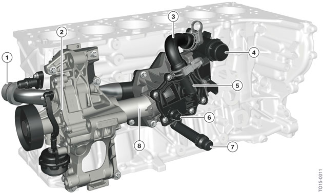

    Qui è spiegato molto bene
    BMW B58 Heat Management
    Pertanto, BMW utilizza un sistema chiamato “Heat Management Module” su B58, che viene meccanicamente azionato dall’albero motore mediante una cinghia Poly-V. All’interno del modulo, la velocità del flusso del refrigerante viene regolata da una valvola rotativa. La pompa del liquido di raffreddamento, di tipo meccanico, ha evitato il fastidio di un possibile failure elettrico come accadeva nei precedenti motori BMW. Tuttavia, anche per affrontare la necessità di raffreddamento del turbocompressore, anche a motore spento, una pompa elettrica supplementare dedicata, viene aggiunta al gruppo turbo per affrontare questo problema.

    Comunque, io penso che quando il motore è acceso il raffreddamento della turbina sia con l'impianto principale e poi, a motore spento, intervenga la pompa elettrica tramite la valvola comandata dall'HMM
