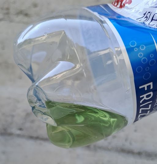

    Ciao a tutti,
    ho dato un controllo al livello del liquido di raffreddamento e ho notato che è al minimo.
    Non avendolo mai fatto personalmente ho cercato di capire se fossi in grado in autonomia e si è aperto un mondo XD ma nello specifico bisogna stare attenti al colore, a non mescolare mai i vari colori e seguire tutte le regole per fare lo spurgo dell'esistente.
    Inizierei con la prima domanda, che colore dovrebbe avere il liquidi di raffreddamento? Da una prima ricerca su amazon, il blu dovrebbe essere corretto, ho visto però che anche il rosso sembrerebbe andare bene, ad esempio questo:
    https://www.amazon.it/dp/B0CLD4SCGV?ref=ppx_yo2ov_dt_b_fed_asin_title
    Per sicurezza ho estratto un pò del liquido esistente e sembrerebbe di colore verde/blu(allego foto sotto) Sapreste dirmi di quale tipologia si tratti? (vorrei rabboccarlo dello stesso tipo per evitare lo spurgo) Potrebbero essere stati fatti dei miscugli negli anni dai precedenti proprietari/meccanici?
    Quindi per sicurezza vorrei capire come effettuare lo spurgo e se è presente sulla mia macchina una valvola o se qualcuno ha qualche foto o video di come effettuare questo benedetto spurgo.
    Vi ringrazio.

    Per il colore, posso dire di non fidarti troppo di quanto trovi scritto in rete, con il tuo VIN vai su realoem e vedi il categorico del fluido della tua auto e poi ne acquisti uno che sia compatibile con le specifiche di quello ufficiale di BMW

    Io nel dubbio lo ho sempre preso in bmw.

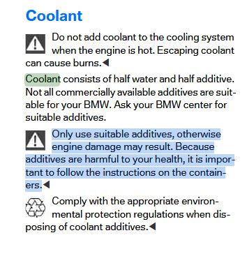

    Grazie per le risposte, nel libretto in effetti non è specificato molto se non prodotti ufficiali BMW. Proverò a vedere quanto sangue mi prelevano.. XD

    Io per il rabbocco della mia 116i uso quello puro blu della Paraflu (Ora Petronas) mai nessun problema. Non mettere mai quello rosso ;)
