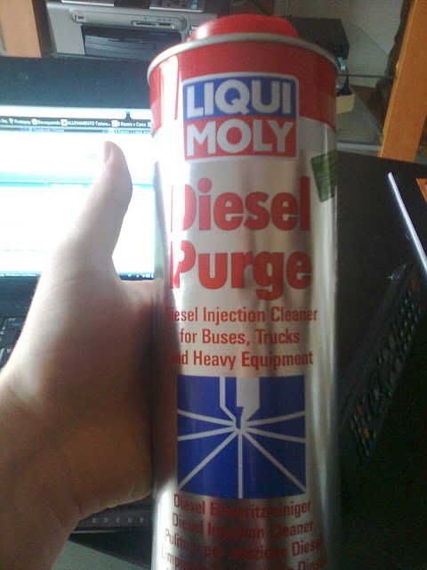

    stamattina mi è arrivato questo dall'inghilterra
    Sulle istruzioni c'è scritto di farlo aspirare dalla pompa del gasolio e mandarlo quindi puro in combustione
    fa lo stesso metterlo quando sono in riserva?

    secondo me no,
    Nel serbatoio in riserva ci sono alcuni litri di carburanti e forse anche residui nel fondo. Quindi, se il prodotto deve essere usato puro, non otterresti il giusto effetto.
    Forse se il serbatoio fosse vuoto... ma resta sempre il problema del fondo...

    Non so quanto hai speso, ma ora ci rimarrai un po' male .....](*,)
    Hai comprato: Nafta pesante idrodesolforata = ACQUARAGIA :mrgreen:

    Io puro con il common rail non lo userei, rischia di grippare la pompa, l'acquaragia è un diluente.
    Sul flacone infatti c'è scritto per autobus, camion e mezzi pesanti !!!
    O hai il BM con la ruspa ..... :lol:

    si..ho chiesto ad un venditore che mi ha detto che anche il diesel system cleaner è nafta pesante idrodesolforata..
    cmq ho messo 400ml in 3/4 di serbatoio.
    Ho fatto 20km e poi ho schiacciato di seconda...un fumone nero assurdo. Per ora tutto ok...ad un quarto di serbatorio ne rimetto ancora e rifaccio il pieno

    Infatti è scritto nelle istruzioni di staccare l'alimentazione ed il ritorno dal serbatoio ed inserirle nel barattolo. Ora ragionandoci un pò: il liquido nel camion non verrà aspirato puro, ma sarà abbastanza diluito con il ricircolo dalla grande quantità di gasolio contenuta nel circuito del camion; invece il circuito dell'auto contiene una quantità molto minore di gasolio! Quindi prima di mettere acquaragia nel motore pensaci bene. Se gli iniettori sono incrostati ci vuole il pompista, lascia perdere il fai da te, ci ho provato pure io e quindi ne so qualcosa.:lol:
