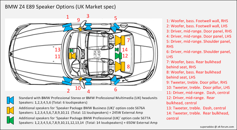

    Di base sono 6 casse con radio business o professional.
    Poi ci sono due opzioni a 11 o 14 casse, Sistema di altoparlanti multi-amplificati HiFi 770,00 € 11 casse, oppureSistema di altoparlanti multi-amplificati HiFi Professional 1.120,00 € 14 casse.
    Tutti e due hanno un amplificatore, ma meno potente sul 11 casse, piu' potente sul 14 casse.
    Ti metto gli schemi, basta vedere se hai o no le griglie e sai subito se hai un modello o l'altro.
    Cruscotto, con 11 casse 1 midrange, con 14 casse midrange + tweeter:
    Sui pannelli porta 11 e 14 casse hanno tweeter zona specchi+mid nella porta+woofer zona piedi, l'impianto base solo mid e woofer.
    Dietro il base ha solo 2 mid ai lati dietro ai sedili, 11 e 14 casse 2 woofer grossi+2mid, solo il 14 casse ha anche mid+tweeter centrali (n°7 e n°6 nello schema), quindi se hai la griglia centrale con tw+mid in mezzo e' il 14 casse top, altrimenti l'intermedio 11 casse.
    Quindi le casse sono le seguenti:
    - impianto base 6 casse con radio business o professional: 2 mid in alto dietro ai sedili e davanti 2 woofer zona piedi e 2 mid sulle porte.
    11 e 14 casse ci sono solo con radio professional.
    - 11 casse: 2 mid dietro+ 2 woofer grossi, davanti 2 woofer+2 mid+2tweeter + 1 mid cruscotto
    - 14 casse: stessa cosa del 11 casse con in piu' dietro zona centrale 1mid+1 tweeter

    Riassumo se non sono stato chiaro oppure ho spiegato male:
    IMPIANTO BASE 6 CASSE (con radio business 25w x 4 o professional 35w x 4)
    2 woofer zona piedi
    2 mid nelle porte
    2 mid in alto ai lati dietro ai sedili
    11 CASSE (solo radio professional con amplificatore circa 300w)
    2 woofer zona piedi
    2 mid nelle porte
    2 tw zona specchietti
    1 mid griglia centrale cruscotto
    2 mid dietro ai sedili in alto
    2 woofer grosse dimensioni dietro sedili in basso
    14 CASSE (solo radio professional con amplificatore piu' potente)
    2 woofer zona piedi
    2 mid nelle porte
    1 mid + 1 tw griglia centrale cruscotto
    1mid + 1tw dietro sedili in alto centralmente
    Cosi' va meglio ? :wink:
    11 e 14 casse hanno anche la funzione surround.

    Ho trovato questa figura che illustra i 6/11/14 altoparlanti:
    Queste sono le auto del Regno Unito, ma dovrebbe essere identica alla nostra. Essendo secchione del audio sono disposto a viaggiare lontanissimo per trovarla con tutti 14. Il bello e che le griglie laterali dietro i sedili che ospitano un midrange ciascuno su tutti e tre livelli potrebbero comodamente ospitare anche tweeter supplementari- l'apposita sede ci sta, ma vuota.
