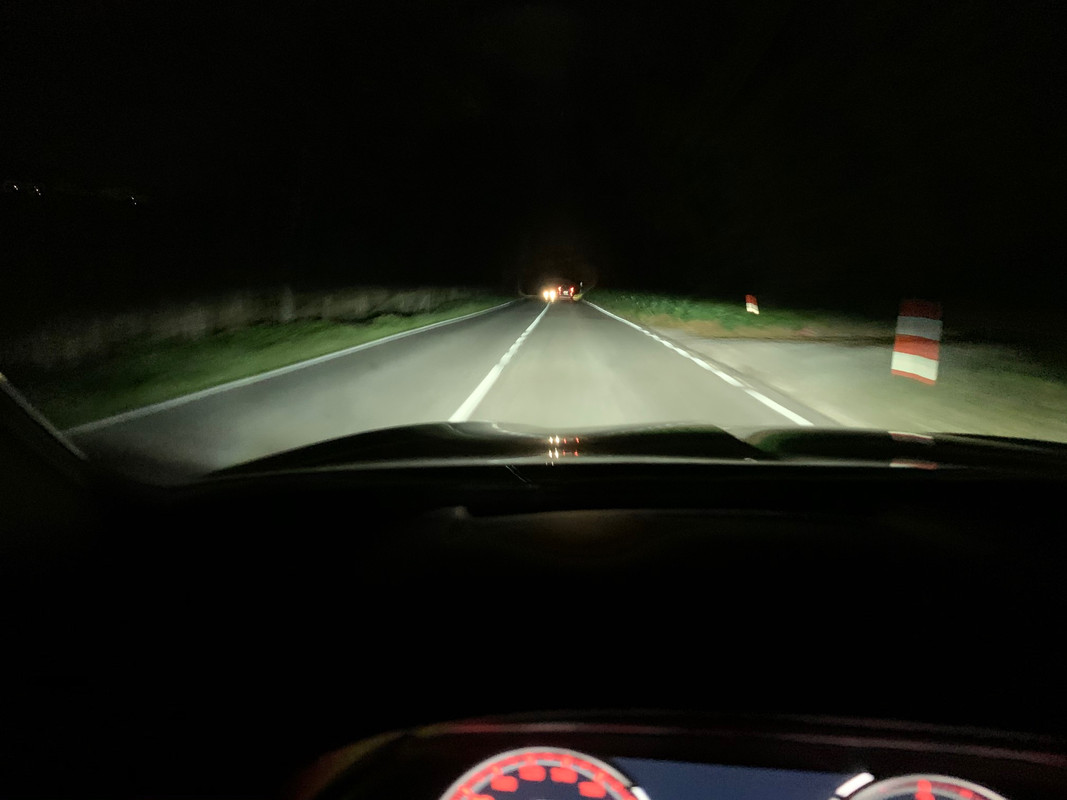

    domani farò una foto all'attrezzo :mrgreen:

    vanno bene , certo che se vuoi il colore dei led puoi scordartelo , ma qui siamo veramente vicini , direi più che soddisfacenti , comunque la foto è abbastanza eloquente anche se dal vivo sono più chiari ,il mio telefono frega :mrgreen:

    Comunque il fascio luminoso arriva moooolto lontano , Niente a che fare con i led del magna topi
