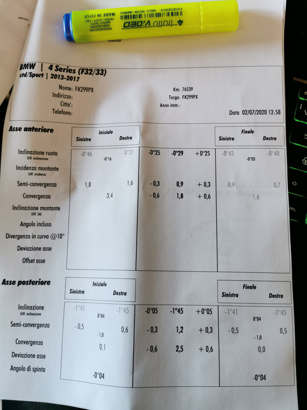

    Grazie! purtroppo dal foglio che mi hanno dato mi è davvero difficile capire se rientro in quei range, guarda se alla fine mi tocca andare in BMW per farla fare di nuovo... che stress.... :(
    https://ibb.co/gvb8765
    [​IMG][​IMG][/url][/IMG]

    Capirai ho chiamato BMW e primo appuntamento tra un mese e per una convergenza mi chiede di lasciarla almeno due giorni che per forza devono anche provarla. Ma certo ci vanno in vacanze due giorni, che razza di prova devono fare..... argh..
  13. CarMons
    5.373
    2.499
    22 Marzo 2018
    Milano
    909.513.029
    530d
    Lascia stare in BMW che sembra che ti facciano un favore a lavorarci su.
    Il foglio che ti hanno lasciato sembra indecifrabile ma basta convertire le convergenze da mm a gradi e risulta tutto. Puoi usare la tabella in allegato.
    L'unica cosa fuori posto sembra la convergenza posteriore che invece di mettere circa a 1,2mm (±0,3mm) ha regolato a meno.
    Comunque la F32 ha gli stessi valori della F36.

  14. molder2k
    molder2k Kartista
    66
    15 Maggio 2012
    1.159.991
    BMW F36 420d Gran Coupe'
    Ti ringrazio! Sinceramente ho problemi a capire come interpretare proprio tutti i valori... Ma come me li ha messi ora rientrano nei range consigliati da BMW? Ho provato a cercare su internet come interpretare i fogli di assetto/convergenza ma ognuno è diverso dall'altro ovviamente...
    Grazie ancora sei stato molto gentile, sta situazione un po' inizia a stressarmi ...
  15. CarMons
    5.373
    2.499
    22 Marzo 2018
    Milano
    909.513.029
    530d
    Prendi per esempio la convergenza posteriore
    BMW dice che il totale deve essere 0° 18' (± 12') con regolazione possibile di ± 4'
    La colonna centrale del foglio infatti indica 2,5mm (± 0,6mm) che con ruote da 18" secondo la tabelle è 15'+4'=19' (circa i 18' di prima)
    In questo momento sei a -0.5mm sx e 0.5mm dx, quindi 4' e -4', fuori dai massimi BMW.
    A molder2k piace questo elemento.

    Ah ottimo, forse inizio a capirci qualcosa ora. Ho sentito il gommista ma dice che dalla ricevuta vede che mi hanno fatto solo convergenza anteriore e non la posteriore.... Domani controlla bene il foglio di convergenza che mi hanno dato e al limite la riporto a sistemare. Visto che ho una macchina da 60k che a 130km/h in autostrada mi lampeggia di DSC non saranno i 15 euro in più a spaventarmi .... se continua a fare sto scherzo la vendo ... Che poi quando capita è un po' terrificante non sapendo da cosa dipende e se davvero la macchina sta per sbandare alla grande
