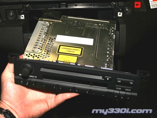

    adesso ho io una domanda...
    x staccare il connettore grande dietro la radio, quello a sinistra x intenderci, è solo sufficiente tirare? xè ci ho provato ma è molto duro ed ho paura di rompere qualcosa...
    quello dietro a sinistra intendo
    questo:
    ah maurinax ho provato a togliere il cassettino portaoggetti e, anche se il cassettino è diverso, il procedimento x lo smontaggio è il medesimo...grazie!

    DavideG grazie, per smontare il connettore molex nero devi alzare la linguetta superiore magari ti aiuti con un cacciavite piatto e vedrai che si stacca, poi infili il connettore aux nell'alloggio ed è tutto funzionante

    ok, grazie!!!
    nn avevo visto nessuna linguetta, urk! :eek:
    appena mi arriva il cavo rismonto tutto.....

    me ne sono arrivati due in due conce diversi dopo che il primo (che è quello dove vado di solito) mi aveva detto che non era disponibile...poi mi hanno chiamato felici poiche era arrivato e non potevo fare la figura di lasciarglielo la visto che è dove vado di solito a portare l'auto...
    funziona, ora devo solo comprare il lettore mp3 e sono a posto :mrgreen: :mrgreen:
    il montaggio è a prova d'asino (cioè di me) se ci sono riuscito io....
