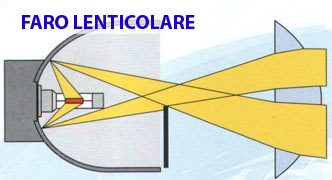

  8. Grey
    Grey Secondo Pilota
    903
    140
    15 Gennaio 2008
    Verona
    53.848.739
    F36 420d /E39 520i Rest /Ex: E85-E46-E36
    Ti fregano le D2R, in quanto hanno una lamiera che blocca i riflessi di luce.
    I miei fanno comunque più luce di un impianto di serie delle comuni auto in circolazione. In primavera son passato dai 6000K ai 5000K e ho migliorato la luce a terra
    Questo è il funzionamento di un faro lenticolare, le tue lampadine avendo la schermatura, ti fanno perdere uno dei 2 fasci riflessi, a seconda se l'hai messo sopra sotto.
