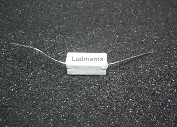

    Signori Buonasera :biggrin:, porto buone novelle :mrgreen::mrgreen:, allora ho messo in parallelo invece di 1 lampadine W5W 1 resistenze ceramiche da 520ohm 5w e sorpresa.............. nn si accende nulla, io l'ho tenute attaccate x circa 15 minuti con motore in moto e praticamente NON hanno subito nessuna variazione termica nn erano neake lontanamente tiepide :eek::eek:, incrocio le dita e proseguo al montaggio definitivo :wink:

    Ottimo!
    Ci credo che non riscalda, sviluppa solo 0,37692307692307692307692307692308 Watt circa :mrgreen:

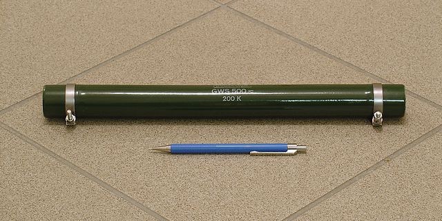

    520 ohm :eek::eek::eek:
    ma quanto grandi sono, come dimensioni ????
    hai una fotina ???

  16. TOLLO74
    3.368
    178
    9 Settembre 2009
    21.160
    320d E91 touring
    :eek::eek::eek::eek::eek:
    ma nooooooooo daiiiiiiiiiiiiiiiiii
    sono veramente così immensi ???????????
