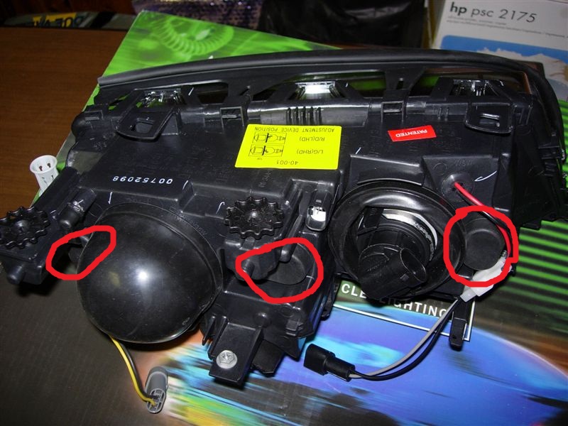

    cmq oggi mi è arrivato anke il kit xeno, adesso analizzando il faro vedo ke nn ci sn accessi da dietro x cambiare le lampade agli angel? come dovrei accedere? togliendo il vetro???:-k

    per togliere le lampade si accede da dietro ... ci sono 3 gommini ovali per faro ... li togli e dietro lì, mooooolto in fondo ci sono le lampine w5w...
    ti consiglio di armarti di pazienza e strumenti chirurgici :wink: ma soprattutto moooolta pazienza :mrgreen:
    ... in alternativa puoi procedera anche da davanti ma devi smontare tutto il faro ](*,):mrgreen:

    ok ma dietro i gommini i foro nn è libero!?sto pensando di montare gli angel al CCFL xkè se si fulmina una lampadina temo sia un impresa
    vediamo se riesco a smontare gli angel ke ci sn adesso, suggerimenti?

    ... praticamente le lampadine sono dietro i cerchie in rosso :wink::mrgreen::

    io ho lasciato le lampadine lì dove sono, ho smontato il faro e con un cacciavitino sottile ho levato l'anello originale di plastica trasparente che funge da rifrattore di luce e ho applicato al suo posto gli angel ccfl :wink:

    ho davanti il faro, sto cercando di smontarlo x sganciare gli angel...:confused:
    cmq il diametro degli anelli combacia?
