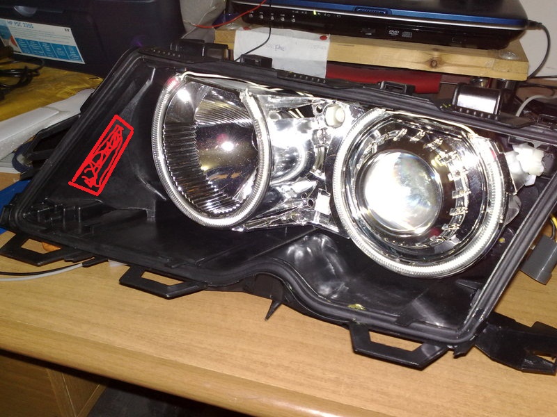

    Dunque :-k......premetto ke questi fari hanno una storia travagliata, x via di vari accadimenti x esempio ho dovuto ricambiare gli angel xkè il secondo paio ke mi era arrivato era + kiaro e la differenza si vedeva e inoltre come detto in precedenza le mie maskerine erano incollate con colla a caldo
    qnd la prima l'ho rotta :sad::redface:, ma poi con il secondo usando un piccolo coltellino sono riuscito a scollare la colla e ad estrarre la maskerina :cool:,
    gli angel sono stati preparati segando con moooolta delicatezza visto ke in precedenza uno lo avevo rotto ](*,) l'astina dove vanno mese le clips
    poi io li ho incollati con colla bicomponente Bostik
    ke risulta elastica, ma resistente negli incavi ricavati x gli originali e c vanno pelo pelo con una piccolissima pressione
    nella foto sopra si nota un angel applicato e uno no, poi una volta applicati entrambi ho fascettato i cavi x farli passare sotto il regolatore centrale
    poi li ho riprovati x evitare montaggi inutili e una volta testati rimontati
    e colpo d scena i fili dell'angel posto nella parte lenticolare toccano la scocca in plastica #-o,
    ora facendo varie prove ho notato ke toccano solo se le regolazioni manuali del faro sono tutte serrate, cosa ke penso nn possa succedere una volta montati (o almeno credo e spero [-o< ), x quanto riguarda invece i cavetti li ho fatti sbucare dall'uscita originale dietro il faro
    dopo d ke ho rimontato completamente tutto e riprovati, ma...
    mi sono scordato di levare il cellophane protettivo :mrgreen::mrgreen: scusate, cmq il risultato è buono, e ormai li riesco a smontare quasi a okki kiusi :wink:, detto ciò sxo ke questa mezza specie d guida vi possa tornare utile :mrgreen:

    Bravo Yurpo, però non ho capito bene la fase di fissaggio.
    Tu hai tolto i tubi dall'involucro?
    Ti prego, fammi capire bene il discorso che sono duro di testa

    [-X[-X non li ha tolti dall'involucro, lo ha semlicemente segato per poterlo alloggiare nell'incavo che c'è nei DEPO una volta che togli il diffusore trasparente delle lampade w5w :wink:
    giusto Yurpo ?

    ti rubo una foto:
    io ho messo le centraline dove vedi segnato di rosso, in verticale , fisste con biadesivo e colla a caldo...
    ... se tornassi indietro però farei come hai fatto tu... metti il caso che mi salta una centralina ??? mi tocca smontare tutto ](*,)](*,) se invece le lasci fuori stai un attimo a cambiarla :wink:

    Peppe tu ke kiedi spiegazioni a me :eek::eek:, mi sento tutto emozionato :redface::razz: e spero di darti spiegazioni a te utili :mrgreen:, dunque ho levato la calotta degli angel originali Depo ke sono fissate trapite delle clip, e rimangono a vista i buki x le lampadine, ora se tu hai ha portata di mano degli angel vedrai ke se li poni nell'incavo c vanno quasi a perfezione, poi x incollarli metti u pò di colla sulle 3 staffette e c appoggi gli angel finke la colla nn tira e il gioco è fatto :mrgreen:
