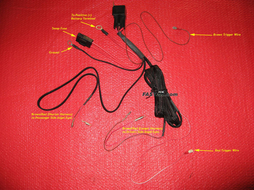

    Non mi dire che ti arrendi [-X[-X non lo fare ti pare che non si risolve la cosa . Appena fisso i miei vediamo se fa il tuo stesso difetto.
  2. TOLLO74
    3.368
    178
    9 Settembre 2009
    21.160
    320d E91 touring
    ma spiegami una cosa ..... :-k visto che c'è solo un + un - che arriva al relè dal cablaggio originale della macchina .... hai collegato entrambi gli spinotti originali in parallelo o hai utilizzato solo uno ( ad esempio quello di dx ) e per l'altro hai usato una resistenza ?

    Per ora tutte le prove fatte fuori dalla macchina. Ora che sta in officina per il montaggio para , specchi :mrgreen: , mi passo il cavo e vedo come va , sicuramente collego entrambi gli spinotti cosi come da schema , poi vedo quello che succede e valuto al momento.

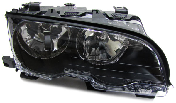

    sulla mia 318 Ci i fari originali sono questi:
    [​IMG][​IMG]
    cioè i classici alogeni...
    Io invece vorrei mettere questi:
    cioè parabole lenticolari per poi ovviamente montarci il kit xeno......
    Qualcuno mi ha detto che non si può fare dato che non ho i cablaggi giusti e l'impianto adatto per installare una coppia di parabole a bulbo lenticolare.
    Possibile che mai nessuno ha mai fatto questo upgrade?
    Non ci credo....
    Anzi io penso che potrei fare addirittura d+ installandoci pure il lavafari che sempre da originale non ha
    Voi che dite in merito?
    Tutto ciò Se po fa o no?

    certo è di questo ke si parla in questa discussione..il kit depo è un esempio ke è completamente adattabile!

    ma quelli sopra sono di una berlina/touring..
    mentre quelli sorro sono di un coupe/cabrio
    la tua che auto è?
    tutto si puo fare...:wink:
