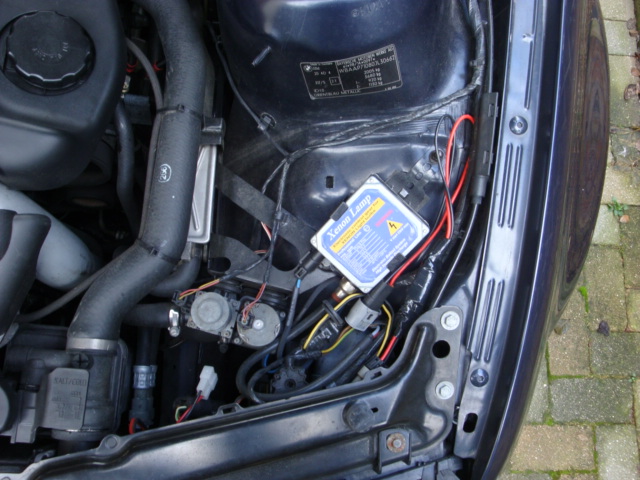

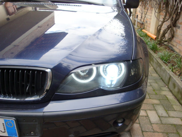

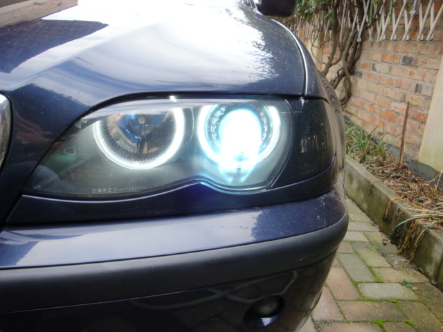

    Beh dai la foto fa schifo, sia come qualità sia come inquadratura, però rende un pochino l'idea di quanto (ovviamente) siano luminosi gli antinebbia con lo xeno. A confronto, le lampade multiled che prima mi sembravano luminosissime sembrano spente 8-[
    I condensatori non li ho messi sul kit negli antinebbia (mike. ha montato un kit simile sulla sua e non ha messo niente e tutto funziona da tempo), ho fatto male?
    Alla fin della fiera gli antinebbia non sono controllati dal BC...
    Io pure, è l'ultimo step per completare i lavori per ora :wink:

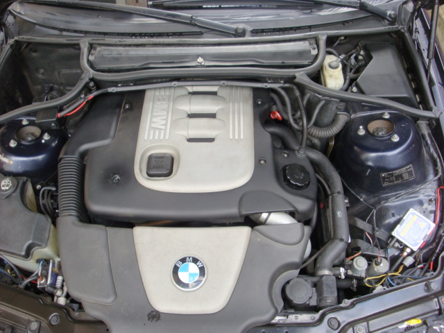

    Non per fare il rompino (lo dico per il tuo bene) ma non temi che le FdO in caso di controllo si possano insospettire vedendo tutti quei cavi?
    Io, qui da me, non potrei mai permettermi una cosa così :sad:
    Infatti il vecchio kit che avevo era già troppo in vista, quello nuovo che monterò conto di nasconderlo totalmente. Oltretutto passo spesso anche la frontiera Svizzera e lì ogni volta, al rientro in Italia, il controllo è assicurato presso il fronte italiano... :rolleyes: uffa!

    Caro! bhè sì hai ragione ci son un bel po di cavi sparsi (qua e la) infatti spero proprio di non incontrare mai un controllo che mi faccia aprire il vano motore, anche se devo esser sincero ho varcato piu volte il confine ed attraversato tutta l'italia...ma nulla nessuno mi ha chiesto di aprire il cofano se non quei 3/400 benzinai "furbetti"...controlliamo l'olio?acqua?](*,):mrgreen: ma neanche in quel caso l'ho aperto:):rolleyes::cool:
    Comunque le foto le ho fatte per farti capire piu o meno al meglio, (almeno spero solo di non averti creato confusioni) su come è strutturato il montaggio, lenticolari depo , cablaggio xenonlamp, sistemazione centraline (non slim), e soprattutto condensatori! ;) /emoticons/wink@2x.png 2x" width="20" height="20" />
