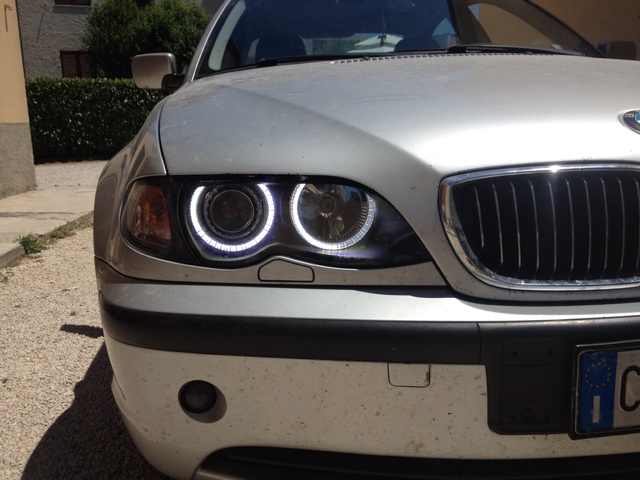

    Per farti un esempio, i COB sono i miei.
    Avevo preso i DEPO con interno cromato (quelli neri non erano disponibili) ed ho smontato la parte interna per verniciarla nera con plastidip

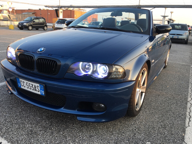

  20. marcodor
    marcodor Kartista
    202
    56
    13 Luglio 2014
    14.347.817
    E46 318Ci cabrio - F83 - Jeep GC
    Belli i vostri fari neri con gli angel, stanno proprio bene, complimenti.
    Li farò anch'io, senza fretta, appena trovo "la bazza" del faro/i vado di up...intanto continuo a studiare :wink:
