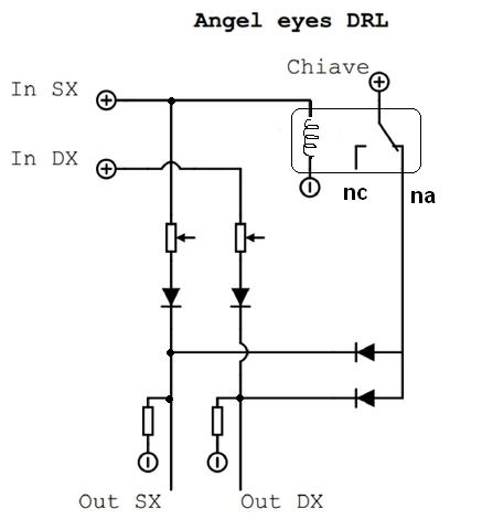

    Io alla fine i DEPO li ho tolti, facevano una mezza luce proprio deludente, per lo meno i miei, non so se anche gli altri...ora ho messo un kit di modifica per i fari originali, un faretto lenticolare bixeno che va montato sulla parabola originale, rifinito in modo da copiare il faro xeno originale, + gli angel a led SMD che fanno una luce pazzesca, tanto che ho deciso di costruire un piccolo circuitino per farli funzionare come DRL (in pratica andrebbero a piena potenza da soli di giorno, e a luce adeguatamente ridotta all'accensione delle posizioni). La mezza luce ora è fantastica, ed all'intera ho i bixeno + i 2 fari originali che vanno insieme xD /emoticons/laugh@2x.png 2x" width="20" height="20" />
    Se a qualcuno può servire questo circuitino posso postarlo. :razz:

    Allora questo circuitino è valido se si hanno degli angel che fanno una luce abbastanza forte da poter essere utilizzati come DRL, appunto quelli a led smd...io ho fatto questo:
    Bisogna collegargli un +12 sotto chiave, un negativo, scollegare gli angel e farli passare per questo circuito. In pratica all'accensione del quadro e fari spenti gli angel si accenderanno a piena potenza, senza far andare in giro tensione nel resto del circuito dell'auto per non far accendere nient'altro. All'accensione delle posizioni (e uguale con le mezze chiaramente), gli angel calano di intensità (regolabile con i trimmer). Il circuito è doppio per permettere il funzionamento separato dx e sx delle luci di parcheggio con la leva delle freccie. In uscita ci sono pure 2 resistenze che servono per tener spento il check control, le ho messe perchè voglio togliere le lampadine W5W dai fari ed avere solo gli angel eyes.
    Il circuito l'ho appena fatto e provato solo su banco, lo monterò in questi giorni, i trimmer sono 50k perchè li avevo in casa ma sono eccessivi, ho misurato 40ohm occorrenti per calare gli angel, quindi con dei trimmer più piccolini si potrà regolare più facilmente. Le resistenze finali non ho messo il valore perchè (sempre avendole in casa) ho messo le lampadine w5w intere con resistenza incorporata (la resistenza è talmente piccola fisicamente che non mi sono azzardato a dissaldarla, ho messo la lampada intera, tanto chiusa nella scatolina del circuito alla fine so solo io che è li :mrgreen:)

    magari così funziona...
    anche se io isolerei non solo con dei diodi.

    Dovessi mai convertirmi agli angel a led vi copio il circuito!Pero' adesso sono ancora felicemente cicieffeellizzato!!

    Ho già salvato le due immagini, ma qualcuno dovrà spiegarmi i simboli e i materiali occorrenti dato che sono un asino perfettamente ignorante in materia.

    cosa metteresti?

    scusami che ho pochissimo tempo, ma provo a risp. così:
    è un circuitino che ho costruito su una piccola scheda millefori, ci sono semplicemente un mini relè di quelli da circuito, 4 diodi , 2 trimmer, e 2 resistenze. Tutti i cerchi con scritto + e - all'interno sono solo i terminali di contatto all'auto (i fili coi faston che escono o entrano nella scatolina e si collegano all'auto). Se cerchi su google i termini che ho evidenziato in rosso trovi i simboli e tutto quel che ti occorrerebbe per capirla e riprodurla. All'occorrenza se ti servono ti do i valori dei componenti che ho usato io

    Magari a questo punto finisci il circuito poi fai un bel reportage su come realizzare il circuito.
    sono sicuro che verrebbe molto apprezzato e avrebbe un posto di rilievo.

    ....un reportage su come costruire il circuito? Sarebbe più che altro una specie di reportage di elettronica semplice, perchè altro non è che prendere i componenti e saldare i collegamenti seguendo lo schemino...pensi che possa interessare o servire a qualcuno?

    Penso proprio di si come tutti i tutorial presenti nel nostro Forum. Oltretutto come dice Graziano avere lo schema completo delle resistenze da comprare ( ma non solo quelle ) darebbe corpo al tuo progetto rendendolo realmente fruibile anche ai meno esperti :wink:.
    E' Chiaro che chi è più capace anziché farlo su una basetta millefori si fa il circuito su Rame ma almeno per i meno esperti grazie alla semplicità dello schema completo potrebbero tentare di costruirselo.

    ok, tempo questo fine settimana che lo monto sull'auto e avrò quindi la certezza assoluta del suo funzionamento, oltre che su banco, poi farò una piccolo reportage per chi vuole riprodurre qualcosa di simile....sarò preso sicuramente a sassate :sadomasodai più esperti di elettronica, perchè io proprio non lo sono, ho solo un pò di pratica...ma ok comunque :mrgreen:
