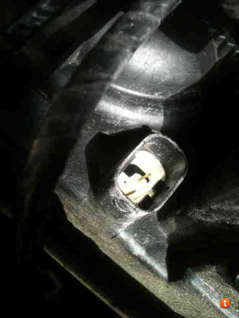

    Vedete che un pin e' indietro..comunque ho risolto son riuscito a tirarlo fuori con delle pinzette raddrizzati ora si alza come l alto e ho tolto le sbavature...noto che ho qualche lampadina degli angel bruciata...sarebbero meglio i led

    Btavo! Sono contento che tu sia riuscito a far funzionare il motorino del faro. Le lampadine se non ricordo male, sono sei per faro ed è un'impresa ardua sostituirle senza smontarlo dalla macchina.

    Ho letto dei tuoi problemi col connettore del motorino del faro. Esattamente un anno fa un carrozzaio è impazzito per montarmi 2 depo nuovi.....oltre ad averci messo una vita, alla fine avevo la spia rossa check accesa:aveva piegato un pin della presa motorino di un faro, mentre nell'altro non andava lo xeno.Ah, la fretta!

    Uhmm devo dire che succedeva ogni tanto che mi si accendesse la spia farò guasto, ora da quando ho sistemato il connettore non ricordo di averla vista più accesa...in genere si accendeva ogni tanto x qualche secondo poi si spegneva...può essere tutto correlato..alla fine li pagai 199 la coppia spediti...xo andrebbe segnalata alla depo questa cosa..

    Sinceramente sui miei non ho mai avuto problemi, se non per regolarli perché sono montati a schifo, ma ho letto di molti che hanno avuto problemi con il connettore destro.
