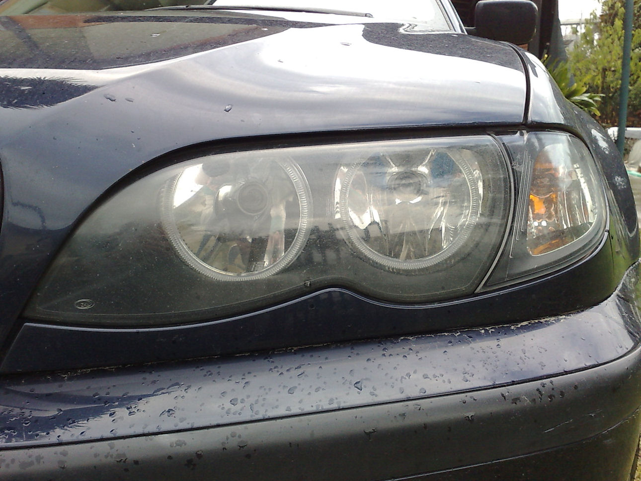

    Ciao a tutti sono disperato ](*,)](*,)](*,), ho acquistato una coppia di lenticolari e i coperchi per fare la modifica ai miei fari e farli diventare depo!
    Ora mi sono perso ho letto tutti i tutorial dall'inizio alla fine ma non ho avuto risposta ad alcune mie domande.
    1)cosa devo comprare oltre quello che ho?
    2)oltre a collegare il filo certrale dello spinotto dei lenticolari al positivo degli abbaglianti, gli altri due dove li collego?
    3)posso montare come lampadina l'h7 che ho adesso?
    4)non mi trovo nei lenticolari che ho comprato la linguetta per tenere la lampadina (cosa strana non ce l'ho neanche adesso perchè ho il kit per montare l'H7).
    5) è possibile avere qualche foto illustrativa?
    Grazie di tutto.

    1 - 3 - 4)
    LAmpade D2s COPPIA LAMPADE FARI XENON D2S 8000 K RICAMBI XENO D2C
    coppiglia per lampadina BMW E46 E38 Xenon HID D2S bulb HOLDER CLIP RETAINER
    Collegamento con centralineCOPPIA ADATTATORI D2S OBD2WORLD PER BALLAST KIT XENON
    i fari intendi questi?
    Fari anteriori Angel Eyes BMW E46 03 al 06 coupe neri

    Quindi
    [/b][/u][/color]questo è il gruppo fari pre-rest
    e questo è il gruppo rest:

    I miei attualmente montati sono questi senza lenticolare e vorrei trasformarli in lenticolari.
    Ho comprato già i lenticolari ma mi manca da come ho capito il coperchio perchè quello che ho comprato sono per il modello prerestyiling (se a qualcuno interessano li cedo).
    Quindi la mia domanda è posso fare la modifica?
    Cosa mi serve oltre al coperchio?
    I due fili che sono collegati al motorino per il bixeno dove li collego?
    Il terzo filo che devo aggiungere va al positivo degli abbaglianti giusto?
    Spero di essermi spiegato.
    Ps: ho contattato peppe e mi ha consigliato di scrivere in questo post.
    Grazie a tuti per la gentilezza e la pazienza nel rispondermi!!!
