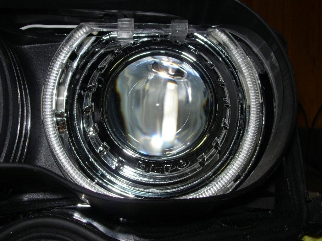

    Ciao ragazzi... Anche io sono diventato un possessore dei DEPO lenticolari.... Sono veramente belli e distribuiscono bene la luce sulla strada.... Non sono molto contento degli angel...di giorno praticamente non si vedono per nulla... Sono solo fotogenici, dal vivo non sono così luminosi... Nessuno di voi ha provato a modificarli con dei CCFL???.. Io ci avevo provato, comprati i CCFL aperto e sezionato il faro... La cosa è fattibile, ma non sono riuscito a trovare i CCFL del diametro giusto che esterno dovrebbe essere al max di 128mm... inoltre mi piacerebbero gialli.....

    Ah.. ma il discorso è che io i Depo li ho già presi e montati... il faro si apre come negli originale e l'angel con le 3 lampadine è ad incastro e disassemblabile tranquillamente.. una volta tolto l'anello che + che altro è una plafoniera, sotto rimane un canale fatto a cerchiodi circa 1cm di diametro... lì i ccfl ci starebbero tranquillamente solo che servono di un diametro esterno di 128mm..... quelli dei fari di serie dovrebbero essere da 130mm il problema è che l'angel non fa una luce ben distribuita.... di giorno si vedono i puntini della lampadina...

    si ma il problema non è tanto quello... spazio per farli stare c'è, però dato che vanno fissati al lato superiore della parabola, avendo un cerchio + grande viene a disallinearsi col faro... in particolare la lente non si vede al centro dell'anello..

    Il risultato è stato questo...... :-k mi sa che dovrò lasciar su i suoi....

    Azzo....è scentrato parecchio eh ](*,)](*,)
    Ti conviene lasciare i suoi e cambiare le lampadine...

    Già.... questi sono per il faro originale a parabola e misurano un diametro reale di 132mm..... su un sito tedesco li vendono bianchi da 128mm... quelli dovrebbero andare, ma sulla mia che è nera mi piacerebbero gialli...
