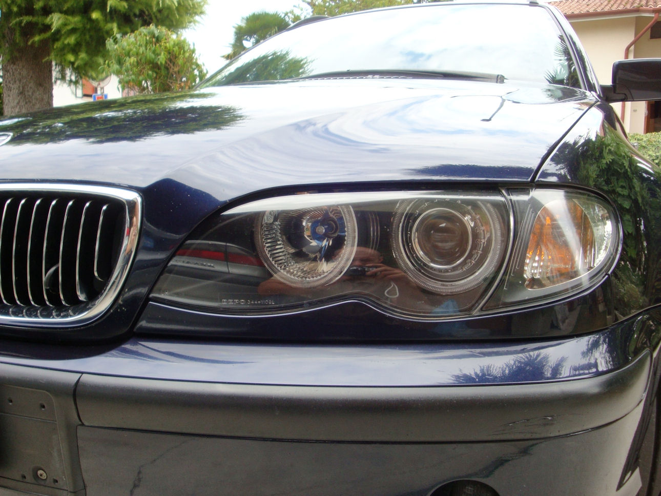

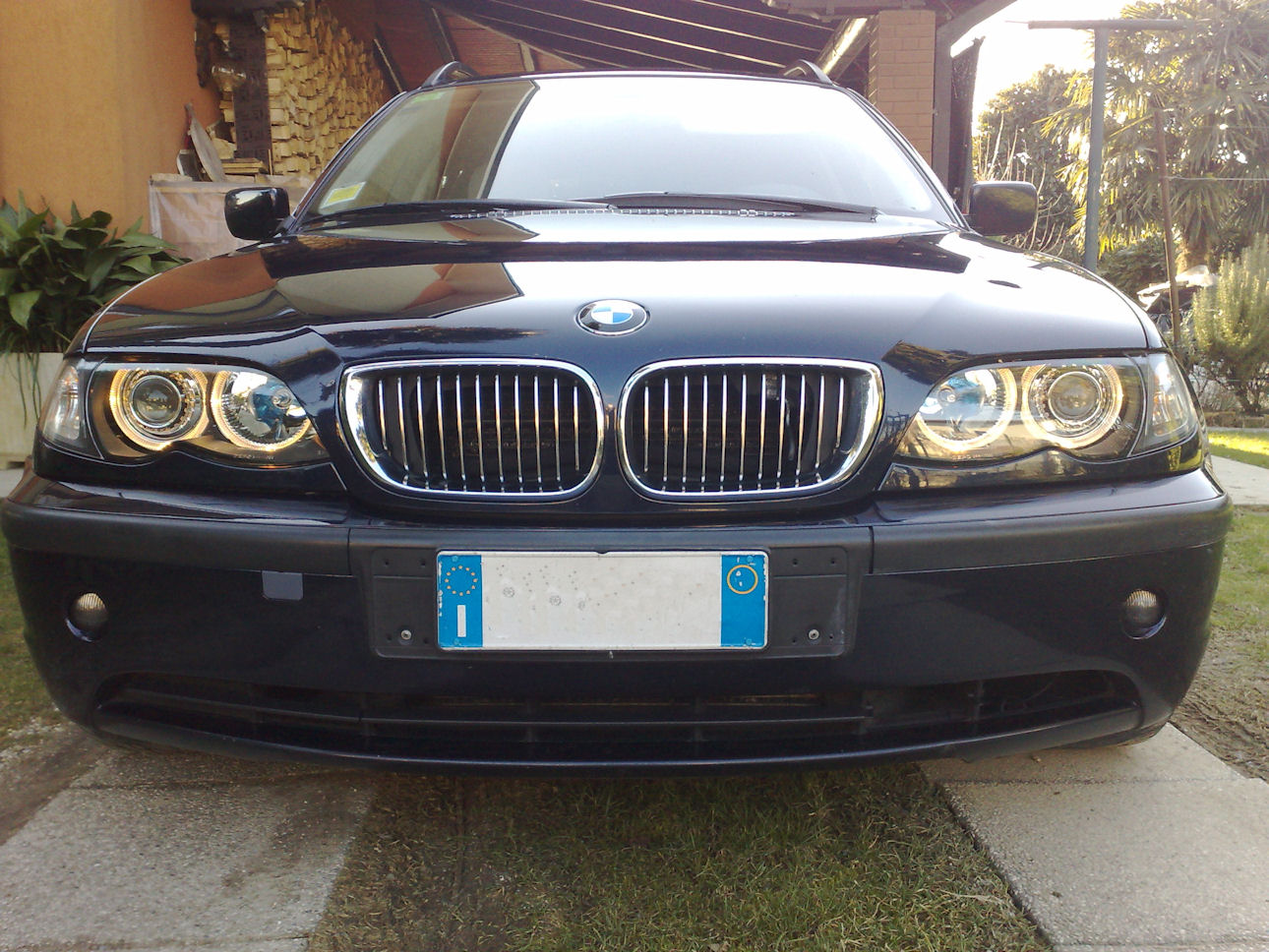

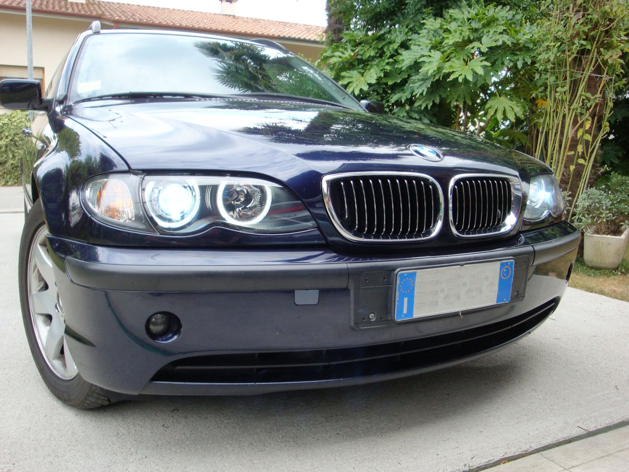

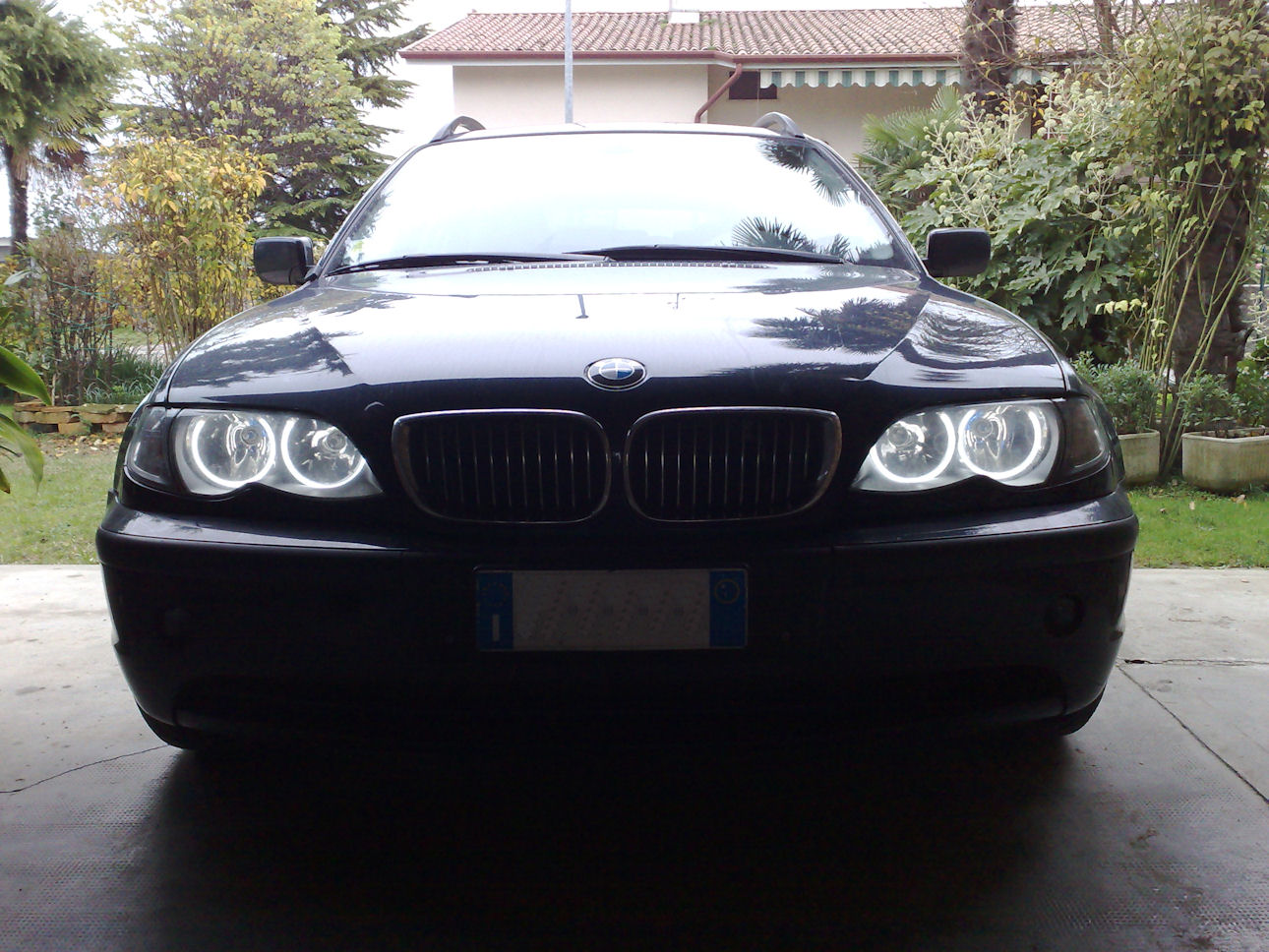

    questi sono stati i mie i upgrade sui fari anteriori :
    1- originali ma con angel ccfl
    2- montato i DEPO lenticolari con angel originali gialli e xeno 8000k
    3- sostituito angel gialli con ccfl ... come sono tuttora
