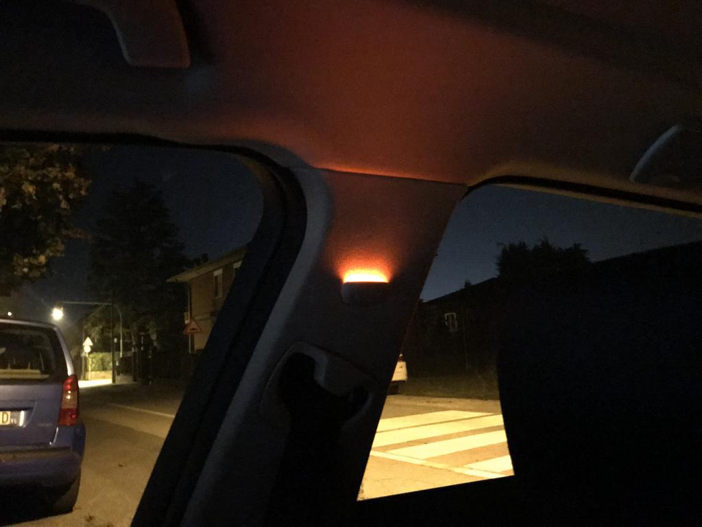

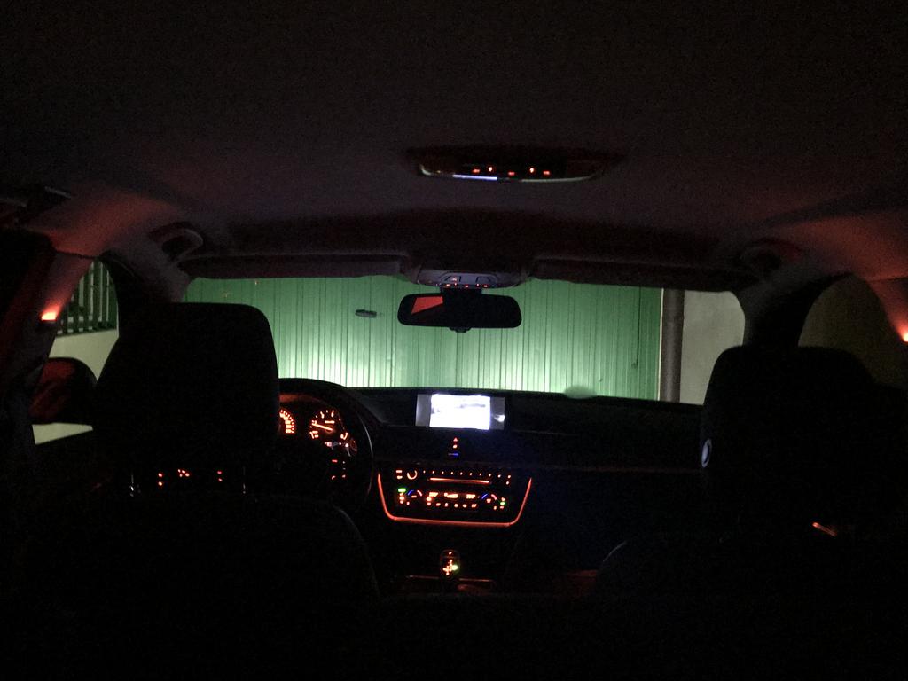

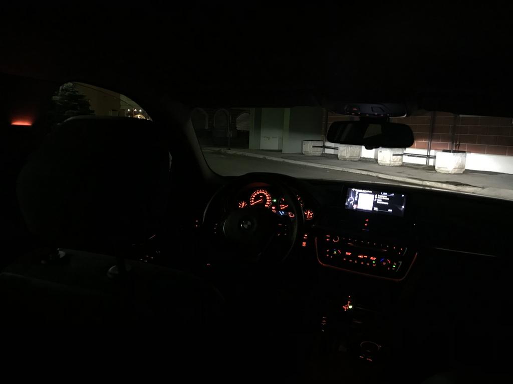

    Ecco qua tre foto dove si vede abbastanza bene l'effetto dei punti luce sui montanti.
    Li tengo settatti alla massima luminosità.
    Se vuoi ti faccio le foto anche con l'illuminazione bianca...
    Dal vivo rende molto bene, come rende benissimo la consolle centrale a led ;)
