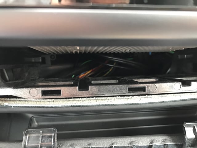

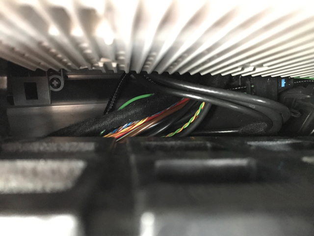

    io ho provato ad aprire lo sportellino ma si intravedono in fondo solo i cablaggi dell'autoradio, nessuna traccia di un cablaggio lasciato a metà, quindi o non lo hanno messo (come non hanno messo il led) oppure può darsi che provenga dell'impianto generale e quindi bisogna smontare tutto.

    Comunque idem dietro al mio sportellino....[​IMG][​IMG]

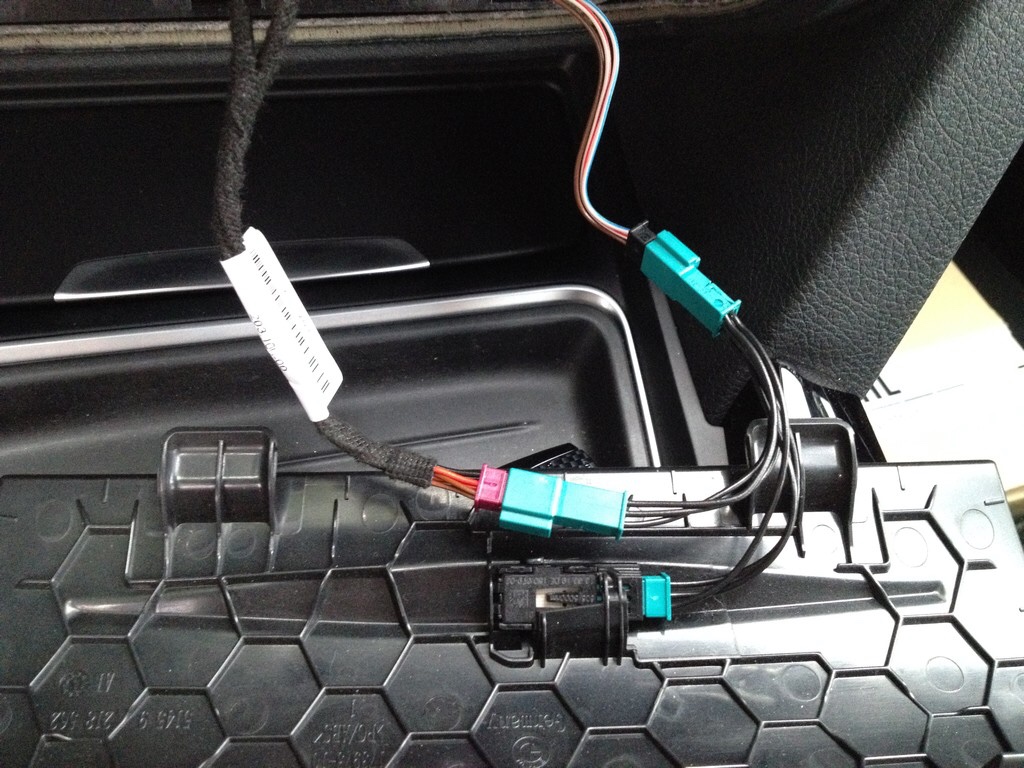

    In questa foto si vede il cavo a Y... sai il codice?

    questi sono i codici:
    mascherina: 64119358940
    connettore femmina: 61136931929 (2x)
    connettore maschio: 61138377072
    pin: 61130005198 (3x), 61130005197 (3x), 61131393723 (3x)
    includono anche quello della mascherina clima/radio a led, che vorrei anche installare, il collegamento col vano piedi non so se sia complicato o meno, comunque c'è un post dedicato sul forum di bimmerpost, cerca "f30 sistema di illuminazione lci", è in inglese ma puoi tradurlo con Google traduttore.
