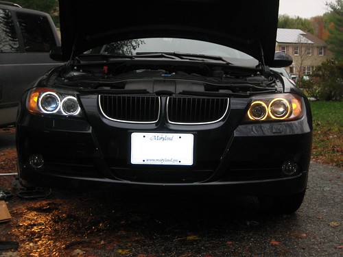

    la tua dovrebbe essere un restyling....quindi ti servono 4 anelli circolari tutti uguali...e non quelli a mezzaluna come per il pre-restyling
    si han la tonalità di una lampadina normale :) /emoticons/smile@2x.png 2x" width="20" height="20" />
    a dx quelli come vuoi te...a sx quelli come ho io :) /emoticons/smile@2x.png 2x" width="20" height="20" />

    Grazie mille,se guardi la mia firma li ho bianchi ti dirò che mi hanno stufato...
    Forse sul giallo sembrano piu di serie...parere personale cmq grazie per avermi fatto notare benissimo il confronto...

    io li ho bianchi...e con gli xeno van presi della stessa gradazione a mio avviso....cmq anche ambra son belli :) /emoticons/smile@2x.png 2x" width="20" height="20" />
    cmq le nuove BMW puntan più al bianco che all'ambra....cmq il bianco dei LED è più bello di quello dei CCFL ;) /emoticons/wink@2x.png 2x" width="20" height="20" />
