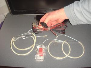

    Ciao a tutti, anch'io dovrei montare gli angel. Mi sono già arrivati, sono quelli a led, il mio problema sono i collegamenti. Da ciascun anello si diparte un cavetto e dopo ho un cavo più grosso color rosso-nero con un connettore. Come si fa a fare il collegamento? Ho provato a guardare il reportage ma non ci ho capito molto. Ci vuole qualche altro materiale o basta quello che mi hanno mandato? Tra l'altro dice facile montaggio. Grazie a tutti.

    [​IMG] Questa è la foto. Da ogni angel esce un filo con due attacchi che dovrebbero andare a collegarsi con ognuno degli otto del filo rosso e nero. Giusto? Poi il filo rosso e nero ha un connettore e anche due anellini in basso a destra, cosa devo fare con il connettore e i 2 anellini? Premetto che sono angel a led. Grazie ancora.

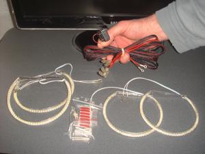

    [​IMG] Questa è una foto in pò più grande.

    guardati il video che ho messo e capirai qualsiasi cosa...

    io i miei non li ho collegati così..
    li ho collegati al posto delle luci di posizione,ma direttamente ai fili del connettore,quello che si innesta sullo zoccolo della lampadina

    infatti basta collegare il tutto al connettore della lampadina di posizione

    i miei sono da collegare semplicemente al posto delle posizioni,e non dà nessun segnale lampadina bruciata..
    lo dà se si brucia davvero, o se la scolleghi
    io tutto quel casino del reportage non l'ho mai fatto a dire il vero.
    quello non è il reportage per montare gli angel.
    è il reportage per farli funzionare con le luci di cortesia,oltre che normalmente come posizione...
    se intendi utilizzarli con le funzioni normali,ossia come posizione, basta che li colleghi al posto di queste ultime..
