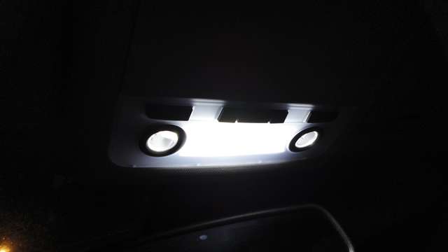

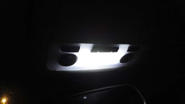

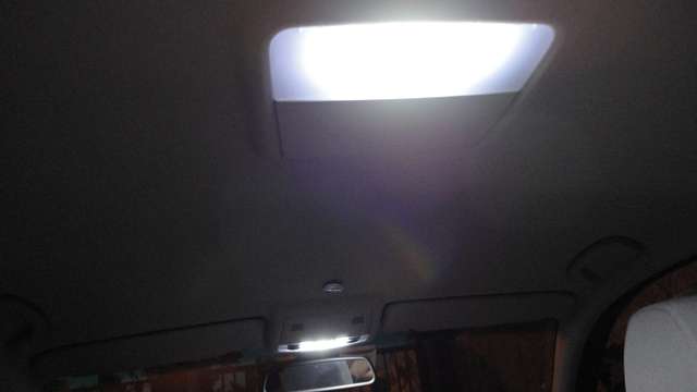

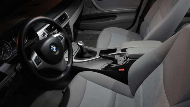

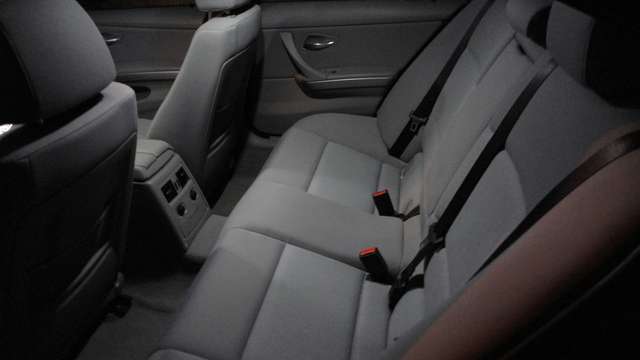

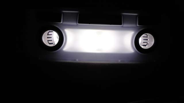

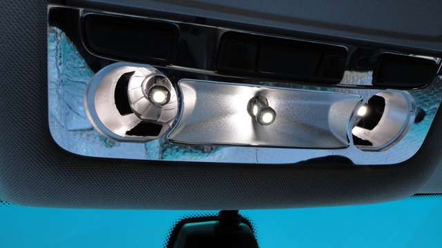

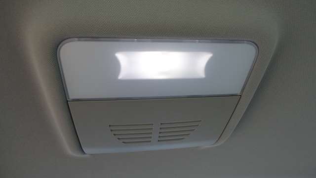

    Oggi ho fatto tutto :wink:
    Finalmente sono riuscito a smontare tutto, e poi a rimontare... Anzi, devo dire che al rimontaggio dell'ultimo pezzo, ossia della mascherina di plastica trasparente, mi stavo ammazzando per far agganciare gli ultimi 2 gancetti :evil: Spingevo, si premeva tutto il tetto, a momenti esco dalla lamiera, ma quelli non agganciavano :-s
    Va beh, ora tutto ok :wink:
    Grazie mille di tutto, e per la disponibilità a smontare solo per fare delle foto :wink:
    Ora metto io qualche foto delle lampadine montate e della loro resa, le lampade sono a 3 led SMD, con chip per fregare l'elettronica dell'auto, quindi non hanno bisogno di altre resistenze, sono plug & play... Stabilizzate in tensione, accettano tensioni da 11 a 16 volt, colore "bianco solare", ossia 5000°K, che trovo molto gradevole... E' un bianco freddo, ma meno freddo del 6000°K, che inizia a tendere al blu... Anche gli xeno originali dell'auto sono a 5000°K :wink:
    Le foto sono state fatte previe alcune prove per regolare la fotocamera su temperatura di colore ed esposizione, in modo da avere una riproduzione il più fedele possibile, senza variazioni cromatiche o di luminosità (con esposizioni lunghe appare tutto più luminoso)... Quindi ho confrontato il risultato con quello che vedo di persona, ed è praticamente uguale :wink:
    Ovviamente, tutti scatti senza flash, deleterio se si vuole ottenere una fedeltà cromatica, senza contare che azzera tutte le luci che invece si vogliono catturare #-o
    Ecco le lampadine "nude" (i 2 led laterali illuminano la parabola, "riempendo" così di luce l'intera plafoniera)
    Accese (di giorno)... si nota che hanno una bella luminosità
    Plafoniera posteriore fotografata di giorno, si nota che non è visibile alcun "punto luce", ma l'illuminazione è diffusa in tutta la parabola interna
    Plafoniera anteriore fotografata di notte, con spot di lettura spenti ed accesi, da varie angolazioni
    Visione di insieme delle 2 plafoniere (sempre foto notturna)
    Infine, abitacolo illuminato:
    Il colore mi piace molto, bianco freddo ma non troppo, ed ovviamente ben lontano dal giallo (3000°K) delle lampadine ad incandescenza :wink:
