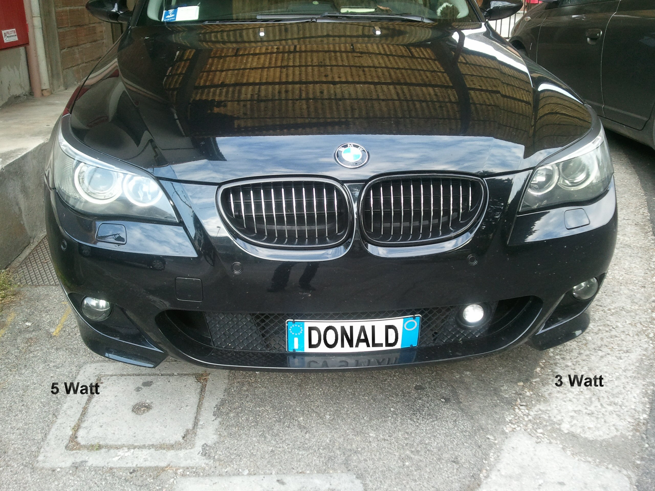

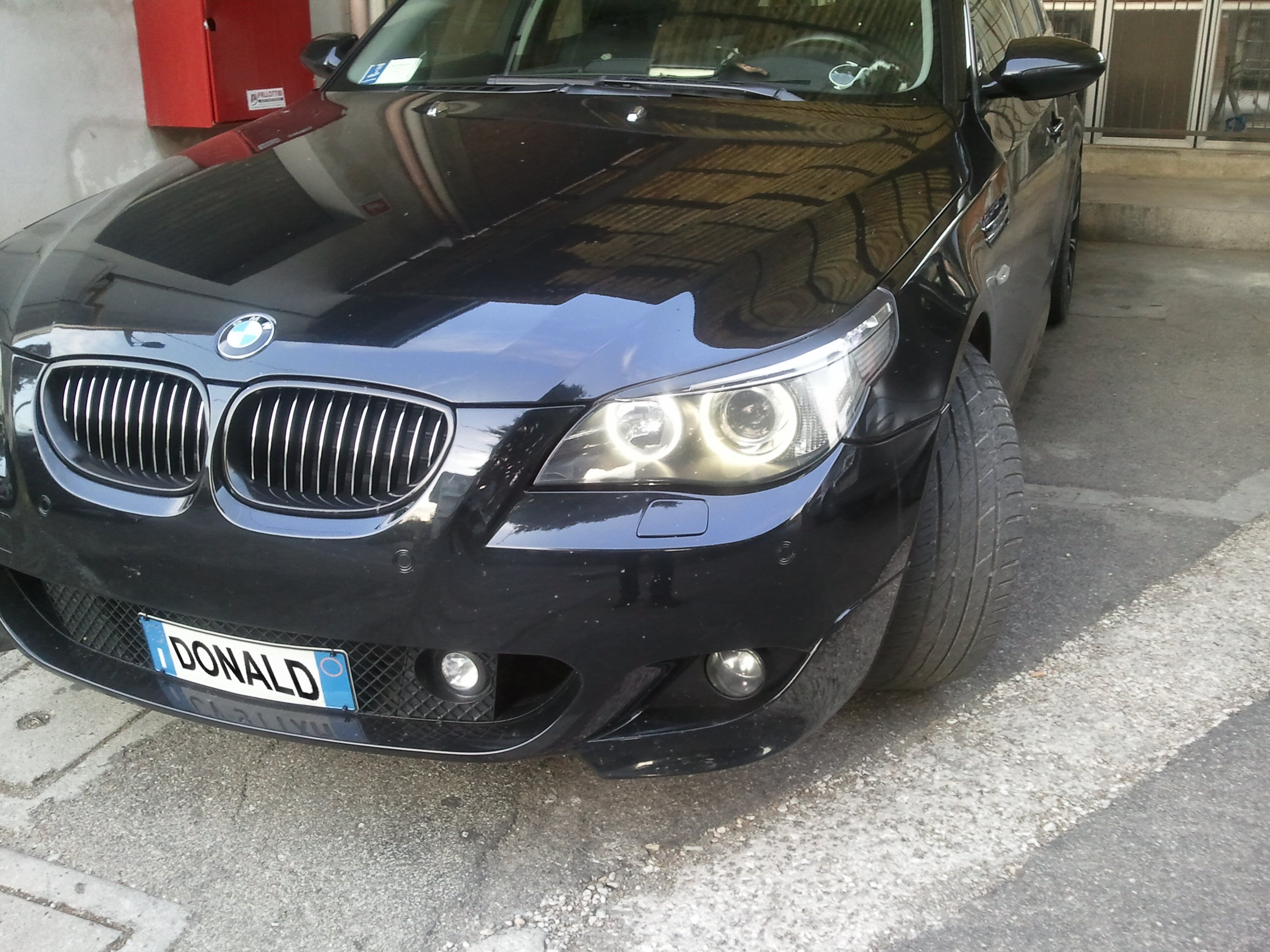

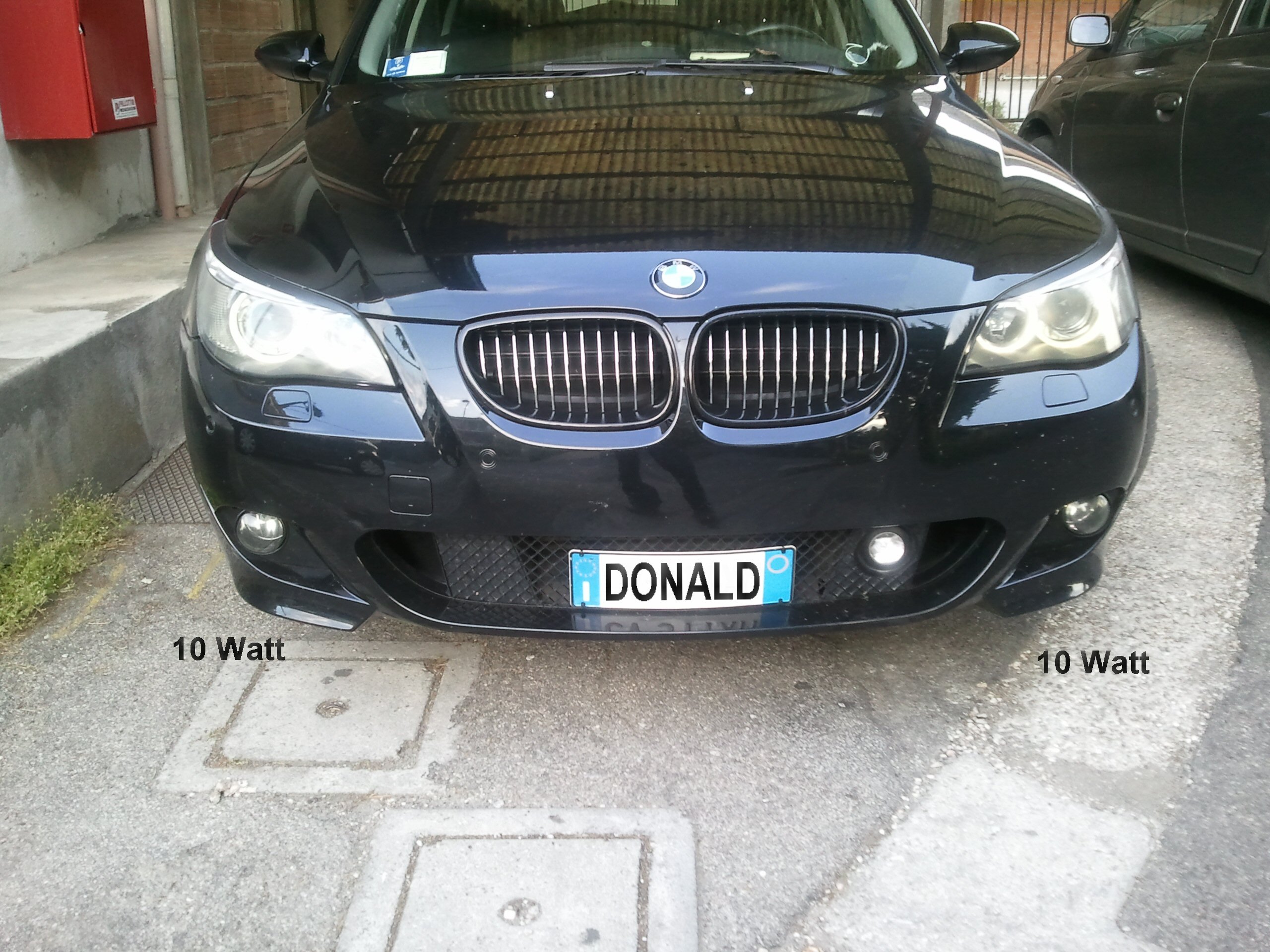

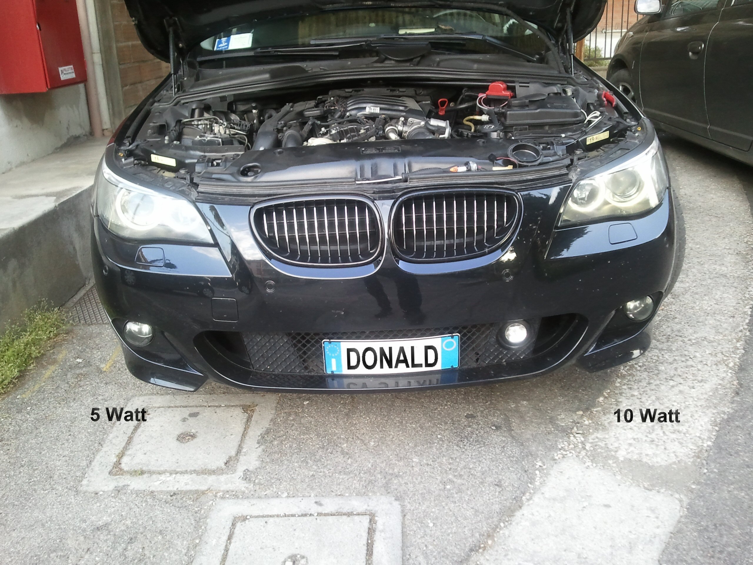

    Ecco i 10 Watt......
    Bene arrivati i bulbi da 10 watt,..
    fatte alcune prove a banco
    alimentazione da 12V a 15V assorbimento da 700 mA a 620 mA
    alimentazione led 3,0V assorbimento 1,85 Amp
    dissipazione termica accettabile...
    Provati a banco il driver lavora eccellentemente, senza oscillazioni nè di tensione e nè di corrente.. e al variare della tensione di alimentazione è rapidissimo nell' adeguamento in uscita...
    ma confrontando questi dati con quelli del cip cree...
    che vieve dato per 3,7V e sino a 3 Amp.. maH!!!
    questo.. o viene sottoalimentato e limitato in corrente per evitare difetti di surriscaldamento ( e spiegherebbe la poca luminosità )... o non è un cree...
    comunque morale.. li ho montati e confrontati alla luce del sole...
    differenza??? non quella che ci dovrebbe essere sulla carta....
    3Watt --> 200-220 Lm
    5Watt --> 260-280 Lm
    6Watt --> 300-320 Lm
    10Watt --> 850-900 Lm
    alla luce del giorno sono poco più luminosi dei 5Watt... di notte forse eccessivi...
    giudicate voi.... e scusate l' auto zozza.. :-)
    ora spetta il tempo a decidere se il prodotto è affidabile o meno.....
    incrociamo le dita.....!!!
