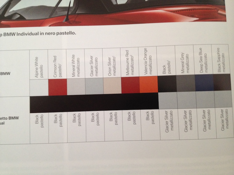

    Due mesi fa in sede di configurazione della vettura in concessionaria il tetto a contrasto mi e' stato proposto, quindi e' un optional ancora disponibile che loro possono selezionare
    E infatti dal catalogo cartaceo della Z4 (mi ricordavo male: o nero pastello o glacier silver..):
    per quanto riguarda le note:
    1) Non in abbinamento al Pacchetto Sportivo M
    2) Disponibile solo in abbinamento al Pacchetto Sportivo M
    ciao
    Andrea

    Meglio allora, ma dipende dal costo.
    Se costa troppo si fa prima a wrappare, ma cosi' se quando vendi la macchina ad uno non piace bicolore basta levare la wrappatura, averla per forza bicolore potrebbe render piu' difficile rivenderla un domani.

    Se non ricordo male da listino mi avevano chiesto 700 euro per il tetto a contrasto.
