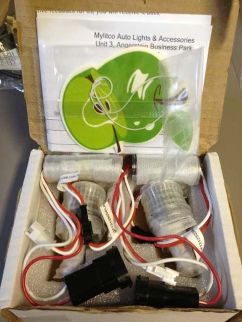

    20W Cree

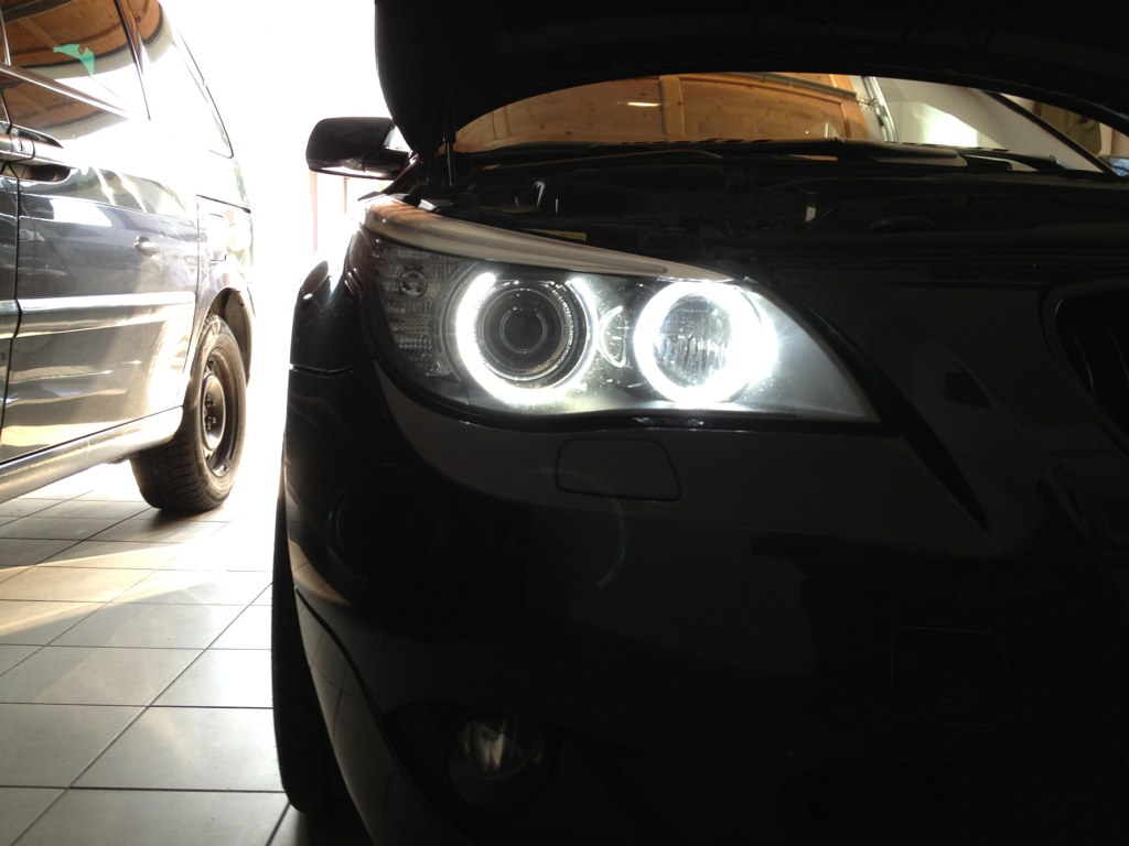

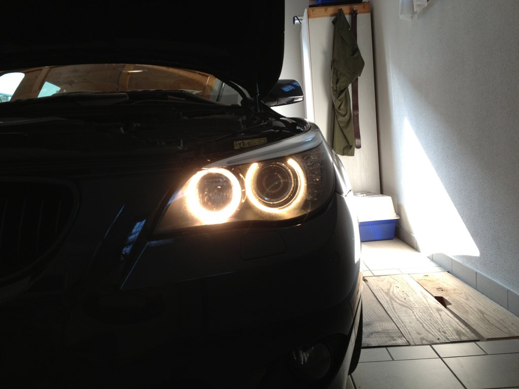

    Ragazzi! Dal giorno alla notte! A parte che i bulbi delle mie H8 erano neri, però questi 20W Cree sono una meraviglia!
    Fanno le due modalità, posizione e diurne. Nessun messaggio di errore. Nessun sfarfallamento (per ora)
    Le foto fanno schifo, ma questa è prima
    e questa dopo
    Ripeto! Le foto non dicono un gran che, ma è tutta un'altra storia!
