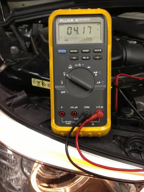

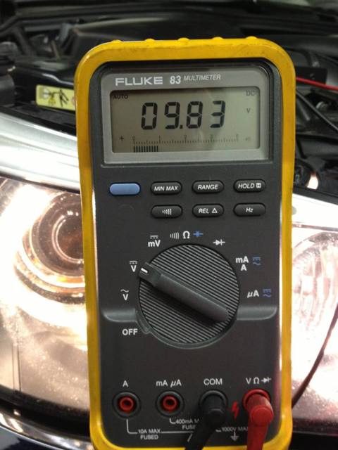

    ci deve essere qualche errore di lettura... la lampada è pur sempre una 12V e per rendere i 35Watt deve (almeno per le diurne ) essere alimentata a 12V.
    per le posizioni deve stare sui 9V circa...

    lo penso pure io ma ho fatto la prova con un tester nuovo e con una pinza amperometrica sempre nuova usata come tester.
    questa mattina ho verificato il corretto funzionamente del tester sulla 220v alternata,tutto regolare.
    non saprei darti una spiegazione,quello che potevo ho fatto,di piu' non riesco ad aiutarti.

    ma come...:wink:basta che ti metti davanti ad un muro,se cambia la luminosita' te ne accorgi subito.
    anche perche' con le luci diurne la differenza dalla modalita' posizione e' ben visibile sulla mia.
    con luci diurne on hai le luci targa e le strisce arancioni nei fari anteriori spente.

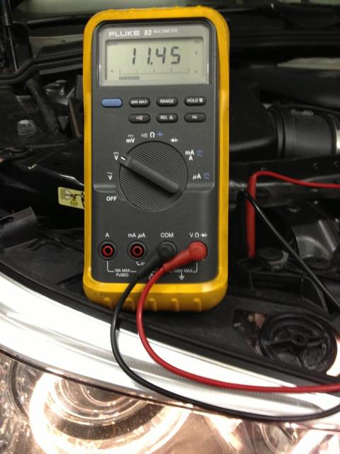

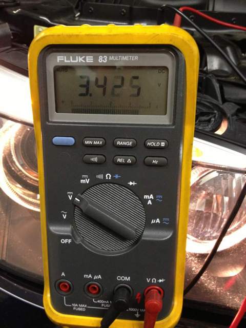

    Led bianchi
    Day-light ON - Engine OFF
    Clearance light ON - Engine OFF
    E adesso attenzione! Come sopra ma con Engine ON!!
    Come si spiega che a motore acceso la tensione è più bassa??

    Led bianchi
    Quindi ci siamo! ;-)

    Led bianchi
    Già! Le nostre hanno gli stessi identici valori (e ci mancherebbe), la cosa che non capisco però, è che a motore fermo la tensione è maggiore... boh!
    Lasciamo la parola ai tecnici elettronici.

    a motore fermo la tensione è minore perchè prelevata direttamente dalla batteria, solitamente è tra 11,5v (scarica) a 12,5v (carica)
    mentre a motore acceso l'alternatore è in funzione per caricare la batteria e la tensione si aggira intorno ai 14v
    è strano che succeda il contrario!

    secondo me invece e' giusto nel senso che a motore acceso le centraline erogano la giusta tensione di uscita che e' appunto quella che abbiamo postato.
