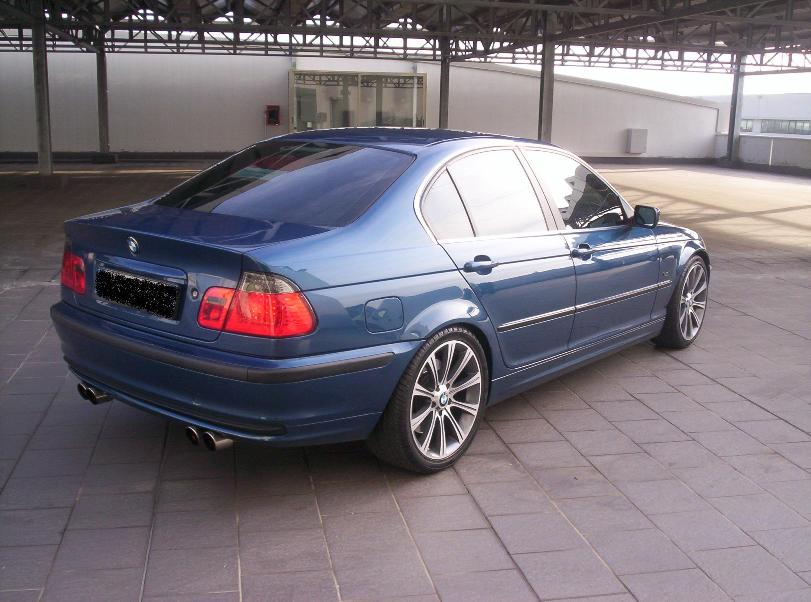

    ecco una foto della mia bm di qualke anno fà...montavo 4 cerchi modello m5 evo 8x18 et38 con pneumatici differenziati...la differenza non è tanta ma cque c'è:confused:altra cosa da valutare è che l'effetto "spanciato" cambia in base al tipo di pneumatico,in pratica con spalla morbida sarà meno evidente che con spalla dura:wink:(es. michelin contro pirelli)

    Si, ma ragazzi, stiamo comunque parlando di sottigliezze; voglio dire, un conto è come nella discussione che ho postato io oppure come le tua con gli M5. Neanche si vede. Entrambe sono perfette. Anzi prima, preso dalla curiosità, sono andato a vedere le gomme che ho su ora, e ho notato che anche adesso ho le gomme che spanciano; a libretto come pneumatici la mia 320 Cd ha le 205/50 17 se non ricordo male; la misura della larghezza è quella ma la spalla non sono convintissimo, direi 45 o 50 comunque. Poi ha anche le 225 e 245 di 17 omologate, ma diciamo che la misura "base" per i 17 è quella. Ora le mie gomme stanno come nella foto postata nella discussione. Se è così non ho mai avuto problemi a livello di tenuta e le gomme si sono sempre consumate in maniera ottimale. Non voglio criticare nessuno, è solo una questione di dire; piano con le parole, non diciamo che un 255 su un 8x18 non si può montare perchè è brutto, lavora male ecc... Ok con un 8,5 è meglio, ma se con 8x18 si può e non succede nulla, perchè spargere del terrorismo inutile e far rinunciare all'acquisto dei cerchi desiderati?
    P.s. @ cri330; veramente bella la tua berlina ;) /emoticons/wink@2x.png 2x" width="20" height="20" /> ottimi i tuoi 4 scarichi, sembrano i miei :D /emoticons/biggrin@2x.png 2x" width="20" height="20" />
    bella davvero, per me era meglio così che con gli orobica a canale rovesciato ;) /emoticons/wink@2x.png 2x" width="20" height="20" />.
    Bravo :D /emoticons/biggrin@2x.png 2x" width="20" height="20" />
