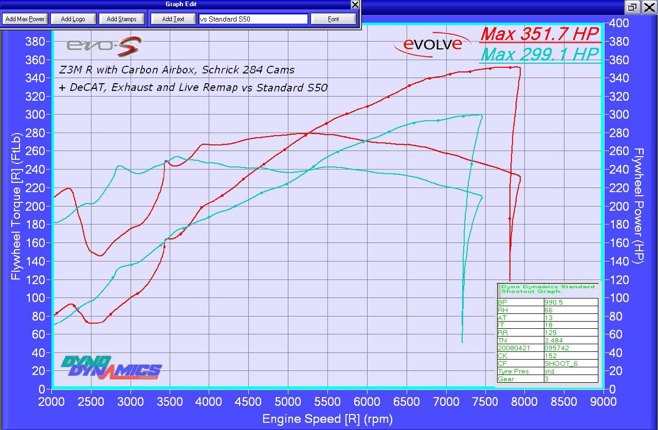

    ma io sapevo che l unico che non dava cv era l' eismann invece supersprint, remus e sebring una decina di cv li davano,almeno io ho sentito un lieve miglioramento dopo averli montati.
    Il fatto dei cv veri,mi ricordo un post su z3mcoupe.com che erano andati a rullare e tutte segnavano dai 290 e solo un paio sui 310 stock..Quindi 30 cv scarico,mappa e airbox piu' o meno ci siamo...
    qui una che mi aveva impressionato con il mac motoren
    Bella modifica alla fine e L' aspetto sound non e' da sottovalutare tanto alla fine 10cv in piu' la differenza e' minima..
    Io mi ricordo al mugello,una z3m con supersprint ,volano frizione e centralina la differenza se erano 10-15mt,la mia al epoca nemmeno aveva lo scarico.
