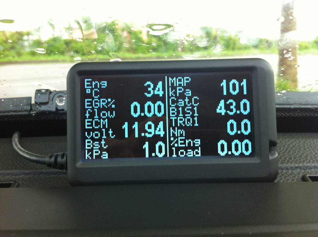

    Mi dai il link dove hai acquistato l'interfaccia bluethoot-obd2 e quanto costa?
    Sai che potrebbe anche incidere sui consumi il non corretto funzionamento della termostatica, perchè le temperature di lavoro troppo alte o basse fanno cambiare il rendimento dei motori endotermici!!!
    Bella intuizione la verifica delle temperature di esercizio x verificare la termostatica!

    nel 6cyl bmw gasolio , era presente oltre la termostatica, la termostatica EGR ,come sicuramente ci sarà anche nel tuo motore...anchio avevo quel problema ed era lei. cambiai la termostatica originale, un po' meglio ma nulla di che, cambiato quella egr ed era lei

    http://www.ebay.it/itm/INTERFACCIA-DIAGNOSI-OBD2-BLUETOOTH-DIAGNOSI-AUTO-OBDII-CAN-BUS-ANDROID-TORQUE-/281170393040?pt=Ricambi_automobili&hash=item41770fb7d0
    ce ne sono anche a meno, comunque!
    da questo venditore ho visto 100% feedback e mi è arrivato in 3 giorni.
    si, può incidere nei consumi me lo ricordo bene :D /emoticons/biggrin@2x.png 2x" width="20" height="20" /> però ho aspettato il "fredd"o per verificare, perché d'estate l'eventuale malfunzionamento della termostatica non causa problemi, e comunque dall'estate ad oggi i consumi non sono cambiati ;) /emoticons/wink@2x.png 2x" width="20" height="20" />
    appena ho tempo vedo di portarla in bmw per farmela cambiare, ovviamente in garanzia!

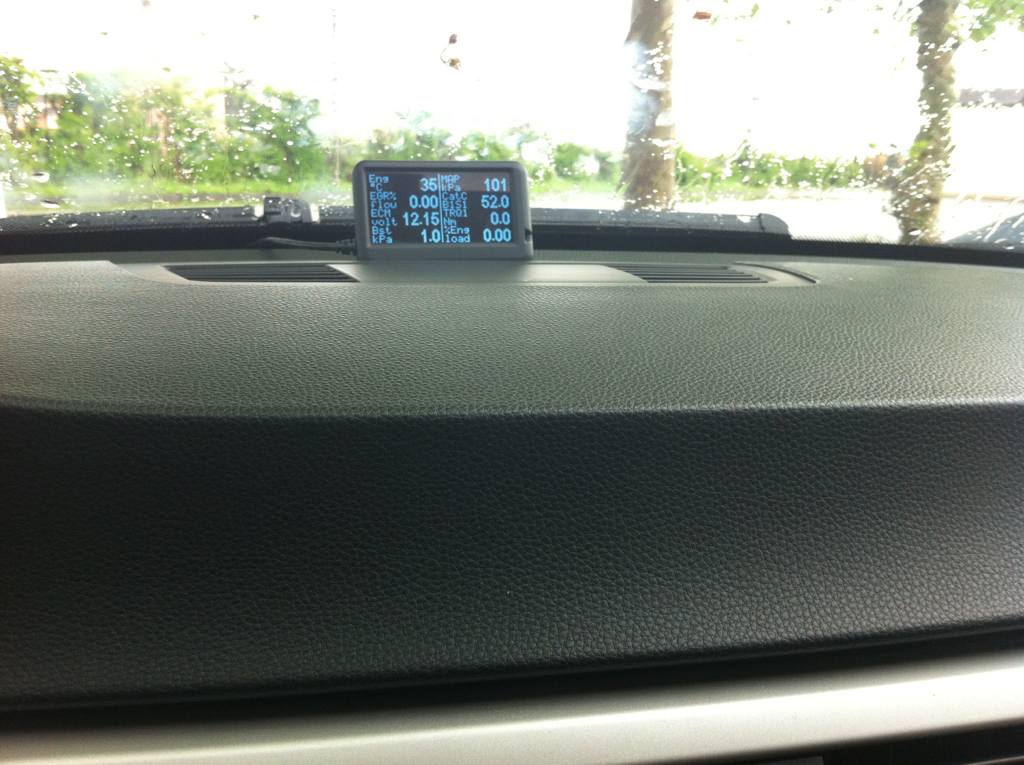

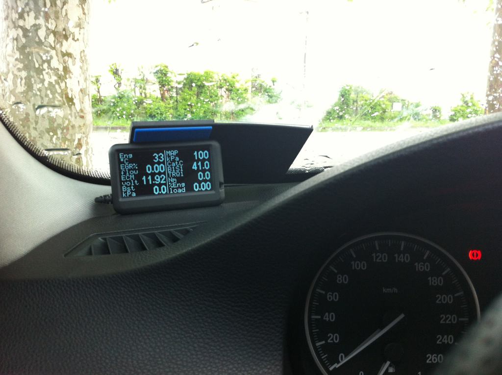

    Oppure:
    [​IMG][​IMG][​IMG][​IMG][​IMG]
    carino, discreto e, soprattutto, cavo nascosto senza smontare nulla

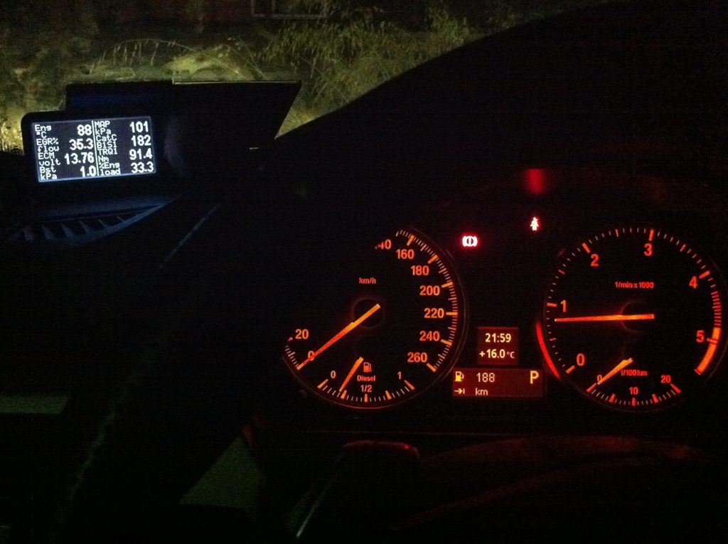

    sei sicuro che il tuo monoblocco non debba lavorare a quelle temp??..già a 60 70 orari con valvola aperta si stà sotto i 90° almeno parlo della mia..in condizioni di marcia tipo quelle citate..

    si si sicurissimo ;) /emoticons/wink@2x.png 2x" width="20" height="20" />
    molto bella anche questa soluzione!

    A me pare ancora abbastanza normale il funzionamento della termostatica. Dove sta scritto che la temperatura acqua debba per forza raggiungere i 90°?
    Considerate che gli indicatori analogici non sono mai affidabili tranne in particolari casi in quanto sono impostati per avere una sensibiltà di ± 10° per cui se la temperatura oscilla tra gli 81 ed i 99° loro visualizzeranno perfettamente sempre 90°c.
    Personalmente la mia non raggiunge praticamente mai i 90° ma sta sempre tra gli 84 e gli 86°, in uso intenso urbano, con tanta coda, sale attorno ai 90 - 91° indicati, mentre sale se ne sfrutto al 100% le prestazioni ma ti dirò, in pista più di 105 - 106° non ho mai visto.
