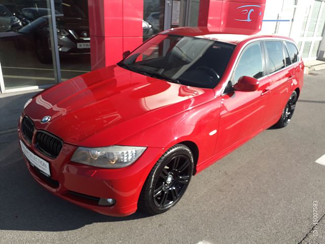

    alcuni dettagli che conosco bene..ovvero, la cappelliera posteriore rovinata in determinati punti, il pannello clima (cambiato nel 2015 col modello unificato delle ultime e9x).
    Inoltre la particolare combinazione di accessori, fra cui i profili cromati esterni (optional che pochissimi hanno montato nelle 4 cilindri, e che di fatto la rende unica) e i cerchi (che però sono stati ridipinti).
    in tutto questo, ha aiutato parecchio il fatto che fosse rossa :mrgreen:
    243mila, coerenti col kilometraggio con cui l'ho resa (poco più di 200mila)
