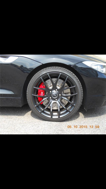

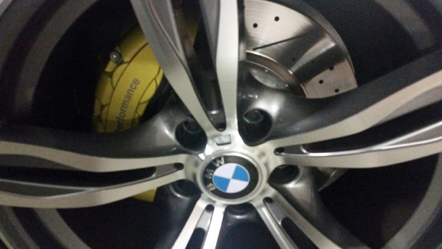

    Ragazzi vi faccio delle domande, oltre ai freni performance già montati da qualcuno quali altri freni si possono montare? Secondo voi questi M in foto sono del serie 3 come i performance? [​IMG]
    Ma quali differenze ci sono tra i due?

    Sono i performance, le pinze sono identiche a quelle optional dell'impianto frenante m-sport cambia solo il colore

    Mi sembra diverso dal performance

    È quello della linea nuova f3x-f2x.
    Quelli postati da te sono i vecchi e8x-e9x

    Ok ora mi è tutto più chiaro, diciamo che non troverò più la scritta performance ma M. Ecco cosa mi mandava in confusione. I vecchi hanno 6 pompanti e disco più piccolo dei nuovi che però è un 4 pompanti, giusto?

    Giusto
    Come resa complessiva meglio i più recenti. [MENTION=11541]Gio72[/MENTION]
