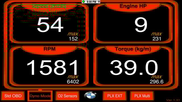

    e' stata rilevata una potenza di 218cv tramite Dashcommand
    potrete dire che nulla e' come un banco prova, VERO ! ma ho passato notti insonni a calibrare i dati, facendo anche riferimento con un altra e46 dalla potenza testata al banco, lavorando di fino sui valori immessi per ridurre la discrepanza
    ( i valori di coppia, avendo perso la foto dello screen al momento sono latenti)

    ho rimontato l'intero sistema originale, comprensivo del filtro di carta (peraltro usato, di 7 anni fa')..
    e questo e' stato il risultato
    strabiliante !!
    ora, ci possono essere un minimo di lasco in queste letture, vuoi per le condizioni meteo, per la benzina, per il non aver fatto un reset dei valori di autoadattivita'
    ma io conto 8cv in meno e 38kg/m in piu' di coppia solo per un filtro dentro ad un airbox...
    il maggiore guadagno si sente decisamente dai 1500 ai 2500 (direi fino all'entrata in funzione della DISA) dove il motore si sente che tira molto di piu', ed e' molto piu' reattivo rispetto a quando era diretta con il filtro conico.
    l'altro lato della medaglia, pero'.., e' che verso i 6000 si sente proprio che gli manca l'aria e il tiro e' decisamente piu' limitato e meno esplosivo rispetto a prima...

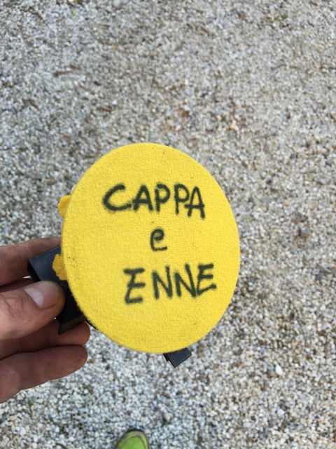

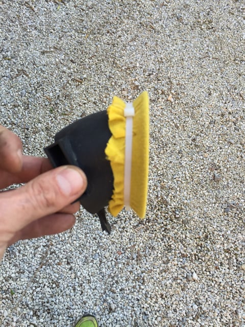

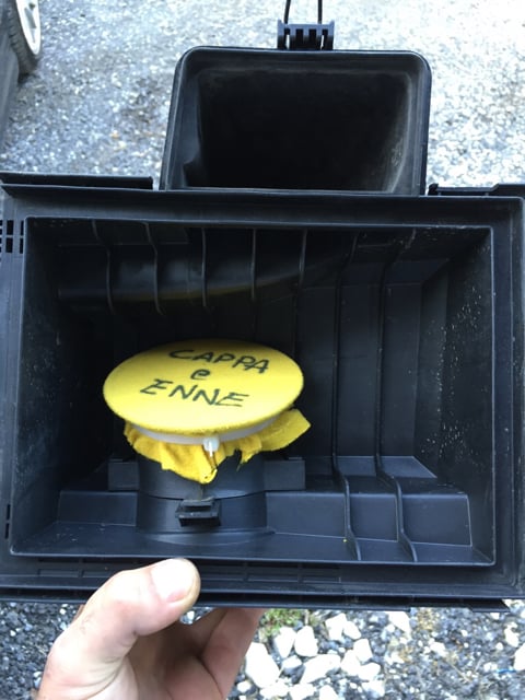

  11. TheRiddle
    5.169
    169
    13 Luglio 2003
    7.862.171
    Duemilaotto con la tela
    Le inaspettate differenze tra filtro conico e un'originale
    [​IMG][​IMG][​IMG]
    ...cheap thrills

  15. (marzo)
    20.930
    4.216
    20 Marzo 2010
    1.763.613.961
    bmw E87 ex bmw E46
    se riesci, rivolta all'indietro la parte eccedente del filtro giallo e metti un altra fascetta, in modo che non possa accidentalmente sfilarsi e venir risucchiato
  16. TheRiddle
    5.169
    169
    13 Luglio 2003
    7.862.171
    Dato abbondante giro di autoagglomerante
    ...Memore di quella volta che vidi sparire la calza di nylon nel 114gti di un amico in real time..
    (Grattata sotto d'obbligo)
