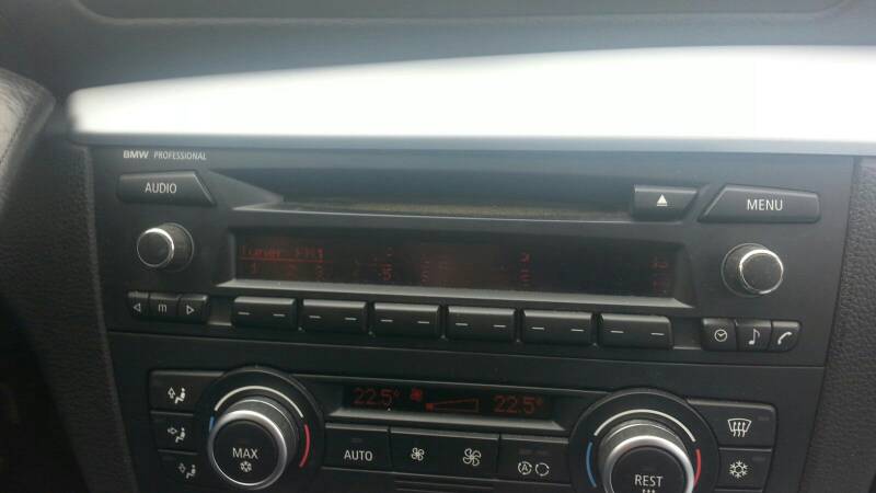

    Questa è la radio, professional, e si vede anche il difetto dello schermo

    tipico problema, salta fuori soprattutto col caldo e a volte sparisce col fresco. a volte invece rimane e basta.

    Si così leggo.
    Va bene qualsiasi radio professional anche di altri modelli?(serie 3 per esempio)

    mi pare che la curvatura del frontale sia identica.

    intendi (esempio) montare una autoradio aftermarket? si.
    ma con la professional hai la rete canbus che passa "attraverso" la radio, devi prendere un opportuno adattatore fakra-iso che supporti la rete canbus (altrimenti la radio perde le memorie ad ogni spegnimento dell'auto).
    E, se hai i sensori di parcheggio, se non prendi un opportuno adattatore, perdi anche quelli.
    purtroppo non so darti più dettagli, sono cose su cui vado a memoria, ma di fatto questo è il riassunto.
