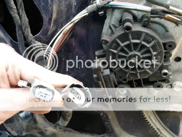

    per caso, il motorino è una cosa così?
  6. fantomasdm
    fantomasdm Collaudatore
    391
    14 Febbraio 2011
    4.130
    325i e36 cabrio
    no, non è questo il tipo!!

    così allora?
    lascia stare che manca il pezzo grigio.
    ma se è così, allora la mia idea non è fondata; e a questo punto non ho idea di cosa sia successo.

    Scusami!! è il primo il modello che ho! Con il motorino cilindrico nell'acciaio, l'alza vetro!! E' lui!

    la differenza tra la prima foto e la seconda, non è il motorino (che manca, te l'avevo anche detto), ma la parte nera.
    quindi, hai la scatola come nella prima foto, o solo la parte rotonda, come nella seconda?

    Ops...scusa...giornataccia..piena di tante amarezze...cmq hai ragione la parte nere è solo rotonda come nella seconda!
    Non l'avevo capito perché vedevo la parte lato guidatore, in foto è lato passeggero, giusto? (Scusa banale....)
