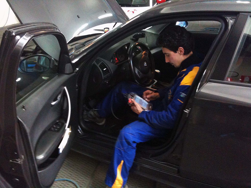

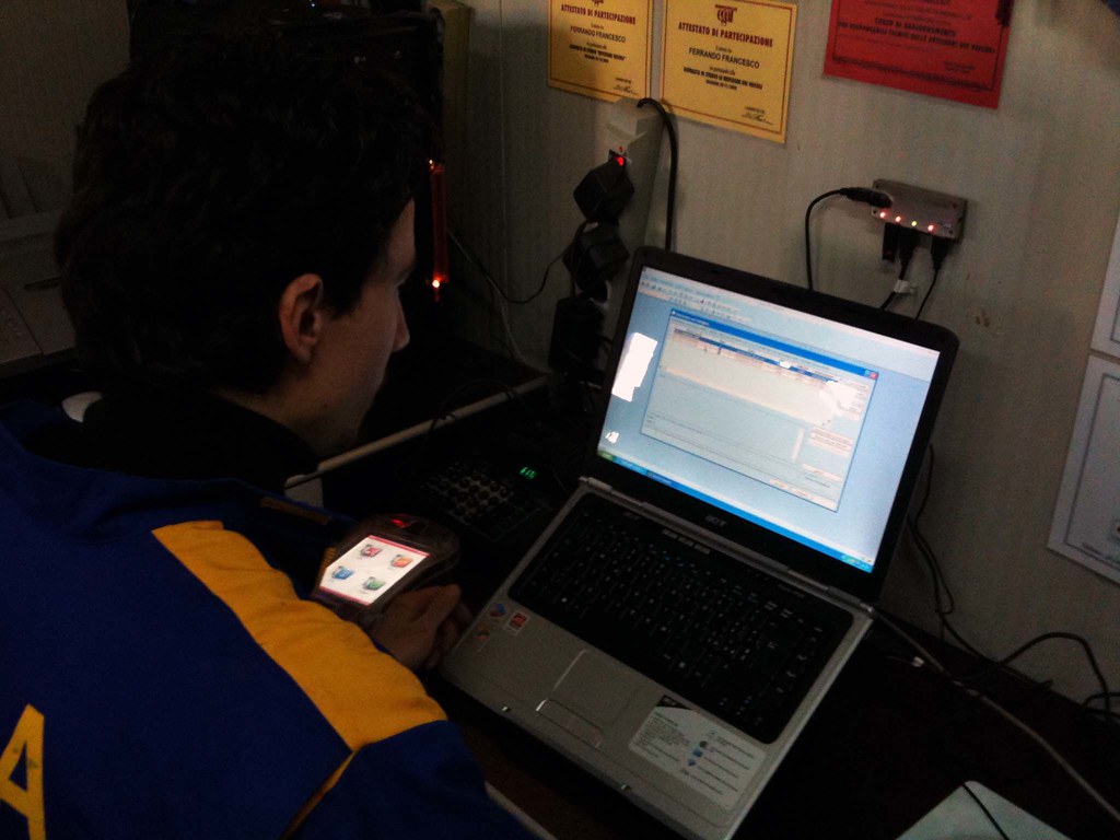

    Qualche foto. Gianmaria alle prese con la rimappa:

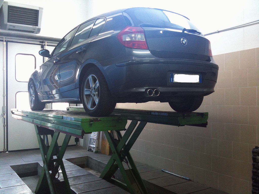

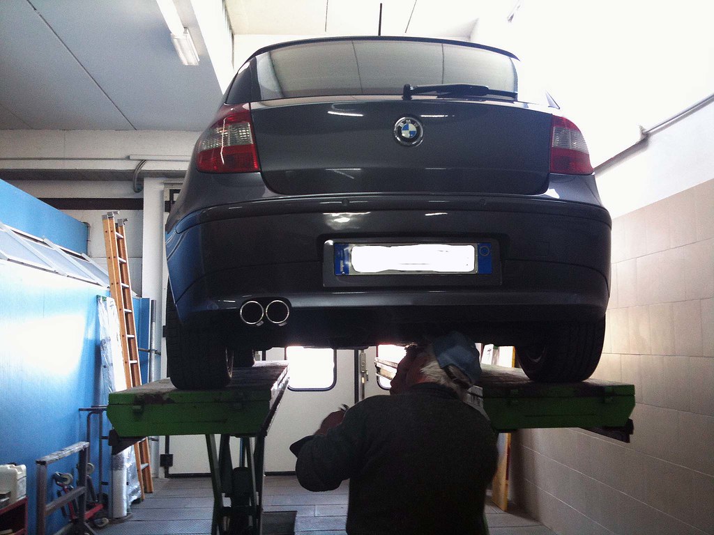

    L'auto sul ponte col nuovo scarico:

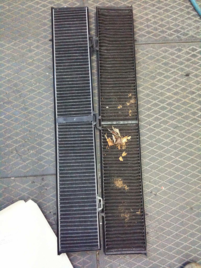

    Pura curiosità.....filtro antipolline nuovo e vecchio.....tanto per capire cosa respiriamo nell'abitacolo con scarsa cura dell'auto.....

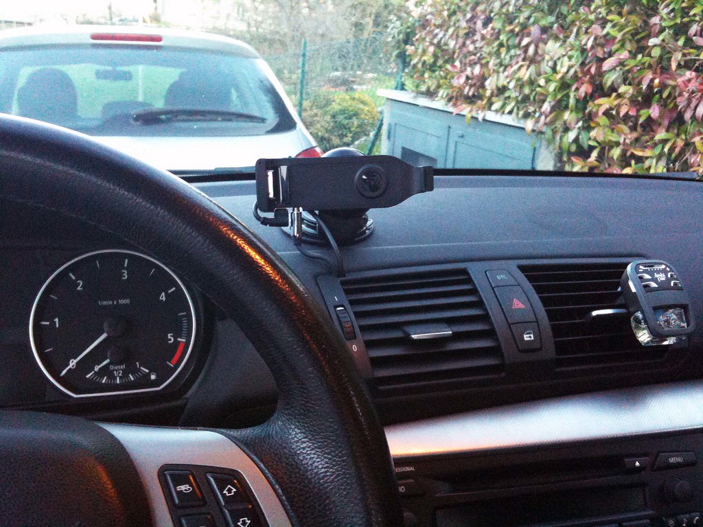

    Uno scatto dell'eccellente lavoro fatto dalla Briancar di Mariano, con i cavi del navigatore a scomparsa dietro la bocchetta dell'aria:
