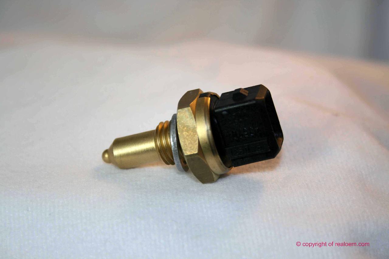

    Grazie del suggerimento,ma scusa la mia ignoranza ,ma non e' un sensore dell'olio?Cosa c'entra con la temperatura dell'acqua?

    E' "un sensore di temperatura refrigerante/olio" come riporta il link. Ergo se posizionato in un punto del motore (esempio testata), rileva una cosa; se posizionato in un altro punto (ad esempio nel basamento/coppa) rileva un'altra cosa.

    Grazie mille per il suggerimento.Speriamo sia accessibile e non ci sia da smontare mezzo motore..Ultimamente la "vecchietta" mi ha fatto sborsare un po' di euro...

    Se non sbaglio, il sensore acqua è posizionato sotto il collettore d'aspirazione nei pressi del 3° cilindro
    Se sei pratico ed attrezzato, forse puoi fare da solo

    Non so perché scrivono temperatura acqua e olio quando è chiaro che il sensore può misurare solamente la temperatura di un circuito e che in questo caso, per me, è quello del refrigerante.
    Dovrebbe essere abbastanza accessibile e visto il costo lo cambierei a priori perché qualsiasi altro controllo sarebbe più costoso.

    Si ho visto un video su you tube in inglese .Volendo uno "bravo" e un po' attrezzato potrebbe farlo da solo.Intanto ho ordinato il pezzo,Grazie a tutti penso che sia quello il problema perche' anche nel video appena si accende il quadro a motore freddo la lancetta va sul rosso e dopo la sostituzione ritorna tutto normale.Vi terro' aggiornati siete stati preziosissimi.

    Scusate e' arrivato il sensore ma dovendo smontare il collettore penso ci sia il rischio che si danneggino le guarnizioni dello stesso visto che sono anni e anni che sono li bloccate.Solo non riesco a capire quali siano.Qualcuno saprebbe indicarmele?
