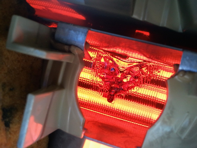

    ciao a tutti, viste le continue bruciature delle due solite lampadine posteriori ho deciso di vederci chiaro (detta così la frase si presta a facili battute). ho deciso pertanto di effettuare personalmente la sostituzione (direte: "che c'è di difficile?"... vabbè spiegherò più avanti se sarà il caso...).
    la cosa che ho notato appena avevo la lampadina in mano è che c'era qualcosa fuso sopra della grandezza della testa di uno spillo. perciò ho guardato all'interno del fanale e con disappunto ho notato che la plastica interna (credo sia quella che trasmette la luce alle black line) era un po' fusa. effettivamente guardando il bulbo e l'alloggiamento si vede che la lampadina quasi va a toccare la suddetta plastica.
    di conseguenza ho controllato anche la lampadina sull'altro lato e la plastica era pure lì un po' fusa. (parlo delle due posizioni dx e sx alloggiate sul portellone).

    [​IMG]bene, dopo aver provato mi rispondo da solo. (magari la mia prova può servire a qualcuno).

    ora se riesco metto le foto delle plastiche fuse.

    mi sembra un tantino esagerato pensare che vada in fiamme l'intera vettura!! e cmq in tutte le discussioni da me lette sulle lampade a LED, si elogiava proprio la NON emissione di calore....la resistenza interna quanto vuoi che scaldi?...allora tutti gli elettrodomestici che abbiamo in casa ed il tuo stesso pc da dove scrivi dovrebbero essere a rischio fiamma?? lascia perdere, chi ti ha detto questa "perla" aveva altro per la testa ;) /emoticons/wink@2x.png 2x" width="20" height="20" />
    fatto sta che....la foto non si vede per nulla! cmq mi sembra di capire che ti si è logorata la parte argentata interna e non la plastica rossa?? non riesci a fresare piano piano la parte argentata con un drimmel?....basta che gli crei 2mm di spazio ;) /emoticons/wink@2x.png 2x" width="20" height="20" />

    no la parte fusa è proprio quella rossa trasparente che compone la black line.
    stranamente dal mio pc le foto le vedo. ora provo a ripostarle.
    è vero che posso sembrare fin troppo ansioso ma se penso a quante case (ed auto) sono andate in fiamme... penso però che questa fusione sia avvenuta in estate prorpio quando c'è molto caldo.
    le foto si riferiscono ai semifari che sono montati sul portellone.

    [​IMG][​IMG][​IMG]

    in effetti è una bella colata, dalla prima foto piccolina non si capiva realmente il danno. Sono aftermarket i semifari? hai controllato se in quelli originali cha hai smontato c'è lo stesso dano? mi sembra strano che un'estate, sebbene calda e afosa, possa ridurre così la plastica....probabilmente è complice la scarsa qualità della plastica stessa.

    purtroppo non lo so, l'auto l'ho presa usata da un conc. ma dubito che il proprietario abbia cambiato qualcosa.
    l'auto è senza nessun tipo di accessorio aggiuntivo ed era aziendale.
    quando ho cambiato la lampadina ho notato l'esiguo spazio di alloggiamento del bulbo ed ho pensato che le continue bruciature dei filamenti fosse dovuto all'eccessivo calore che vi si accumula che magari aggiunto a quello esterno potesse causare il danno in foto e per l'appunto la bruciatura della lampadina.
    i tuoi fanali sono come nuovi o hai qualche piccola colata anche tu?

    Ciao,ieri ho avuto anch'io la segnalazione della lampadina post bruciata, così ho dato un'occhio alla lampadina, quella del semifaro del portellone: anch'io ho notato la pastica leggermente sciolta (non come la tua foto ma si vedevano i segni).La mia una touring 2006 320d.La lampadina però non sembrava bruciata.Stasera guarderò nell'altro semifaro all'interno del cofano.

    purtroppo ho dovuto cambiare l'auto e non ricordo se la foto riguarda la semiporzione del portellone o dell'auto.
    certo è che anche sul lato opposto dell'auto il faro all'interno era nelle medesime condizioni.

    se non ricordo male c'era un richiamo ufficiale x tale problema e i fari venivano sostituito in garanzia..
    provate a sentire direttamente in concessionaria
