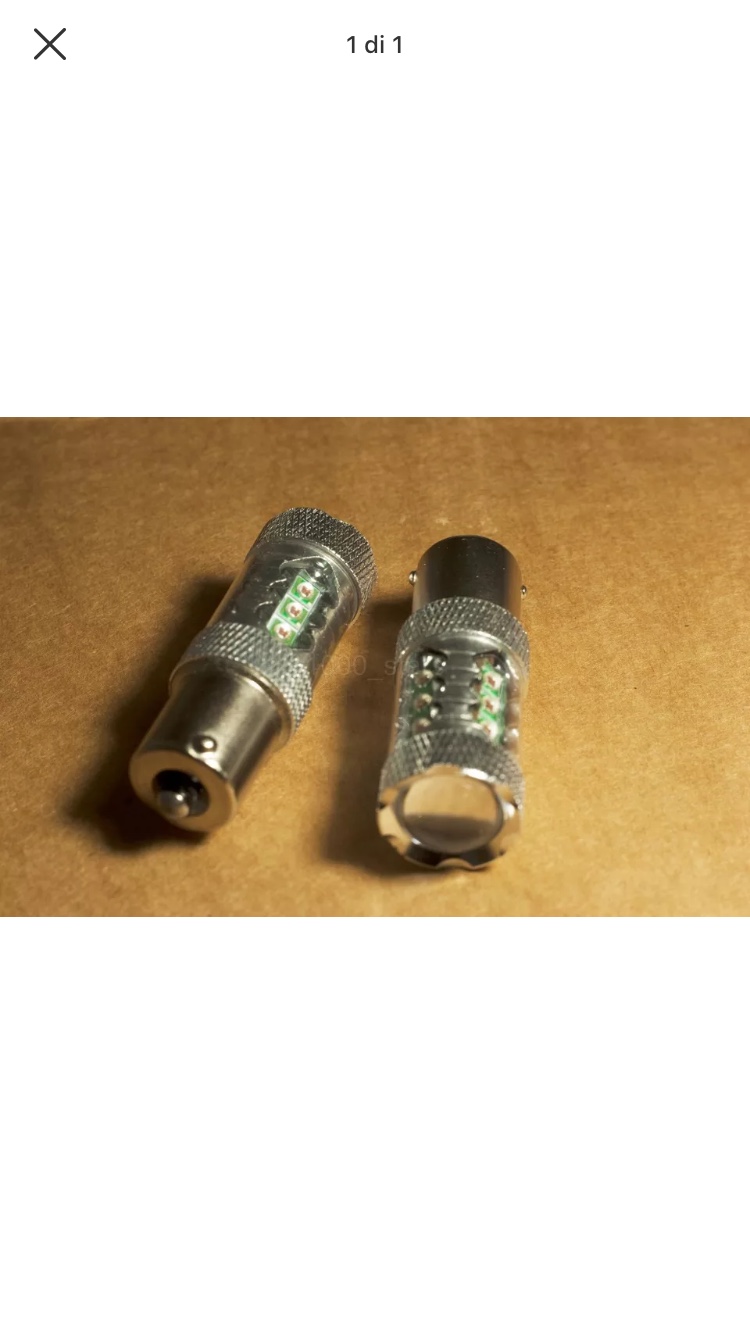

    Salve dopo avere sostituito sulla mia 530xd E61 prestyling tutto il frontale luci Xenon Osram BlueCool, V.TEC angel eye e profondità/lampeggio H7 Osram, sono passato al posteriore.
    Luce rossa/bianca del portellone festoon siluro da 41mm., poi luci targa 2 feston siluro 36mm., con LED da un incremento incredibile misurato a livello del paraurti da 26 Lux a 600 Lux
    Retromarcia originali 2 T15 da 18W, passando da 20 lux a 50 lux con quelle LED misurati a distanza 1mt.
    Luci baule 2 T10 da 5W a filamento con miseri 3 lux al centro baule a un illuminaria LED da 36 lux
    Infine le lampadine posizione/STOP come quelle della foto di Maverick ma putroppo qui è caduto il palco.
    Al momento per prova ho sostituito solo quella esterna sx ... la lampadina funziona (anche se non ho ancora misurato l'effettiva luminosità) sia come posizione che come STOP ma il CDB mi da segnalazione STOP bruciato !!!
    Cosa può essere visto che le altre non mi hanno mai dato errori e come posso risolvere ?
    C'è da dire che sulla mia E61 le luci stop originali hanno un solo filamento che viene gestito dalla centralina luci per fare più luce quando si frena... come posso risolvere il problema ?
    Ultima modifica di un moderatore: 17 Ottobre 2016
  17. maverickiv2007
    maverickiv2007 Collaudatore
    456
    18
    18 Luglio 2010
    Roma
    141.680
    2020 JCW Countryman
    Ciao, hai provato a sostituire la lampadina che ti dà l'errore? Potrebbe essere anche quella che magari ha qualche problema...
    Io personalmente per gli stop ho preso queste
    http://www.ebay.it/itm/252431711452
    E devo dire che sono ottime!!! Mi sembra strano che il CDB ti segni errore unicamente per questa lampadina...
