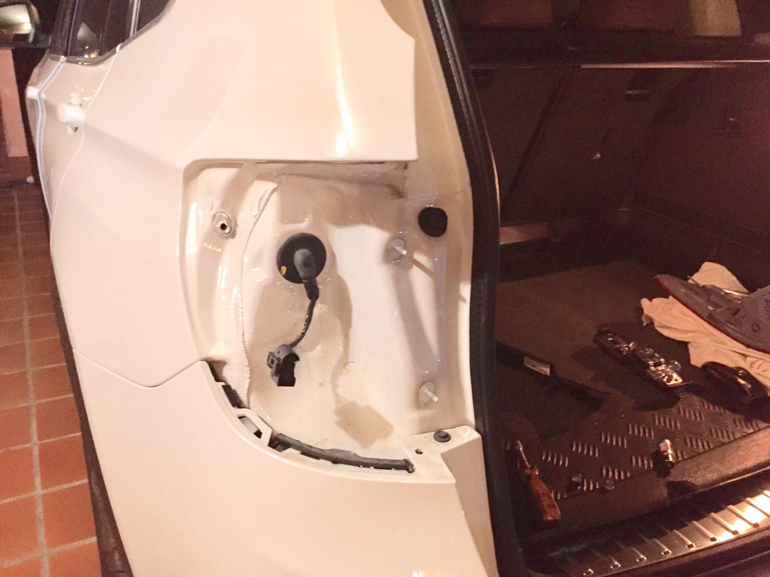

    Lampadine LED per frecce, retromarcia e stop
    Ma non basta una semplice chiave a tubo del 10?

    Può darsi devo capire se con la chiave a tubo si tira il dado... appena posso provo [emoji6]

    Si, chiave a tubo da 10.......

    Grazie ragazzi allora provvedo [emoji6]

    se non sbaglio dovrebbero esserci anche delle apposite resistenze per evitare il blink dei led... Qualcuno ha fatto uan ricerca?

    Confermo circa 8 secondi di blink ma stica sembra una macchina dell'FBI [emoji23]
    Ecco il mio lavoro!
