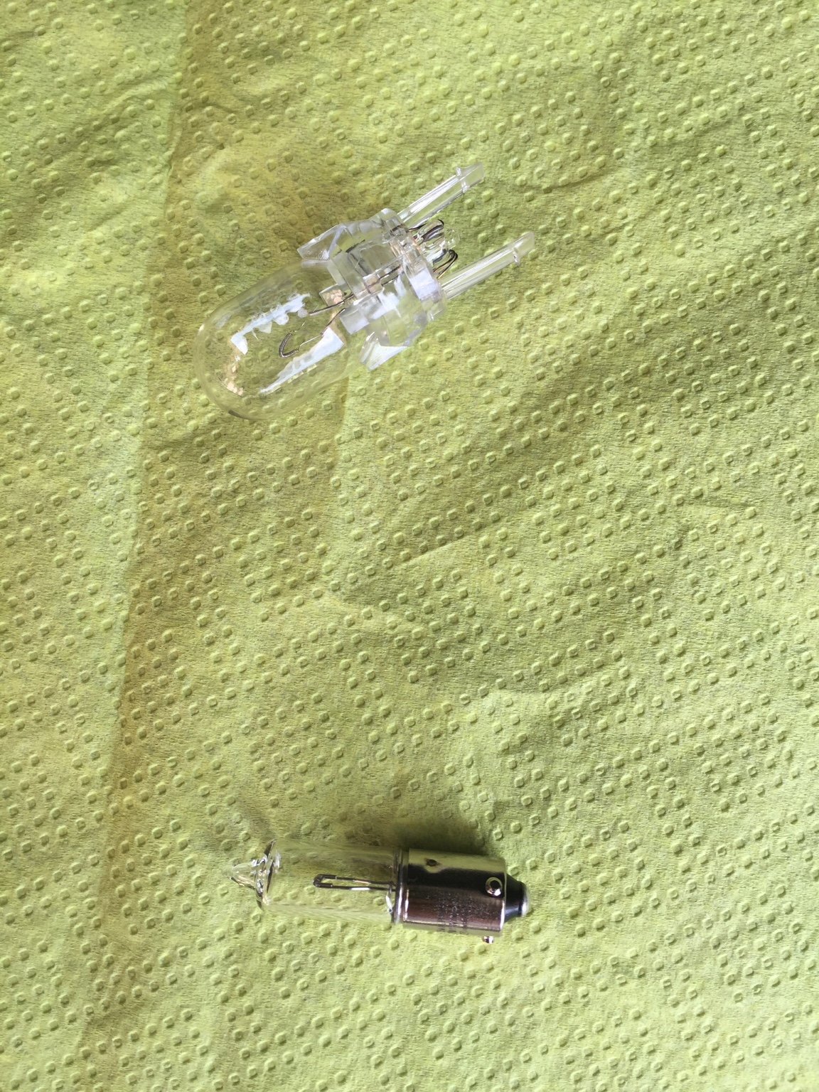

    Sulla X1 anche per i retronebbia hanno usato semplici BA15S, queste lampadine non ci sono.....
    Primo piccolo problema con le lampadine che ho comperato io..... In poche parole, quando accendo il il quadro strumenti, per alcuni secondi le lampadine led lampeggiano (effetto strobo). In pratica, quando viene fatto il test sulle lampadine queste, visto il basso assorbimento, riescono ad accendersi a differenza delle alogene. Fanno una quindicina di lampeggi e poi basta, nessuna segnalazione di errori o anomalie..........
