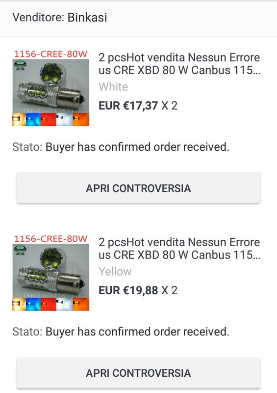

    Io ho preso quelle con 16 led CREE 80W, 4 arancioni (frecce ant. e post.) e 4 bianche (stop e retro). Scrivono che sono canbus, ma è roba cinese, quindi non ho grandi aspettative al riguardo.
    Ho scelto queste perchè le ho messe sulle frecce posteriori e le retro dell'altra auto (con resistenza sulle frecce perché non le ho trovate canbus) e fanno una gran luce.
