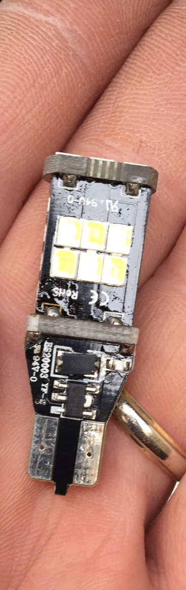

    Lampade led su retromarcia
    Quelle che avevo messo io sono queste
    Le avevo prese sulla baia ... Se ti interessano posso dartele visto che sono nuove ... Ottima luce e nessun errore con il ceck luci perché sono canbus ... Io le ho tolte perché ho sostituito i fari con quelli della versione LCI che hanno l'attacco tondo quindi devo cercare quelle adatte

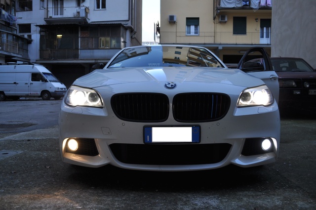

  8. chiccofi
    6.717
    672
    29 Ottobre 2007
    Firenze
    46.986.697
    abbiamo fatto anche questo :D /emoticons/biggrin@2x.png 2x" width="20" height="20">
    però non ho messo lampade led perché (anche se pur belle esteticamente non fanno luce in profondità) .... per i fendi ho messo lampade a 5000k
    ecco il risultato ..... lampada a sx originale ... lampada a dx sostituita ;) /emoticons/wink@2x.png 2x" width="20" height="20">
