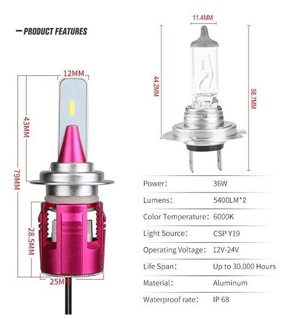

    I prezzi dei LED per anabaglianti/abbaglianti sono ormai abbordabili, rimane da capire se la qualita' ed efficenza sia arrivata ad essere migliore o almeno uguale a quella delle lampadine alogene.
    fino ad oggi ho montato le Philips X-treme Vision il cui costo non e' certo economico siamo sopra i 25 euro.
    Mi sono imbattuto per caso sulle lampadine led ed in particolare queste i cui feedback sono incoraggianti ed il prezzo non e' male.
    Ho letto quanto piu' possibile qui' sul forum sperando in qualcuno che avesse gia fatto questa modifica, ma ho davvero trovato pochissimo.
    Sulle nostre E46 dovrebbero montare tranquillamente ho dato un'occhiata all'oggiamento della lampadina alogena originale, lo spazio dovrebbe essere piu' che abbondante ad alloggiare quella a LED.
    Nota dolente, pare che diano errore in quanto non Canbus; sto ancora leggendo le 153 recensioni su amazon sperando di trovare qualcuno che le ha montate su BMW E46.
    Leggendo qui' sul forum invece ho appreso che esistono programmi in grado di eliminare il check luci che la centralina esegue periodicamente.
    BimmerCode e' un'application per Android e promette di fare appunto diverse codifiche per le nostre BMW inclusa la disabilitazione selettiva del controllo delle luci.
    Se qualcuno e' gia' passato per questa modifica e' vuole condividere qui' la sua esperienza e' il benvenuto.
    questo e' il prodotto che sto valutando

    Aggiorno:
    Montaggio non semplicissimo dato il poco spazio a disposizione, la molletta di fissaggio crea qualche difficolta' ma con moolta pazienza alla fine si riesce.
    Il risultato e' buono! luce bianca senza riflessi con colorazioni strane.
    Visibilita' notturna migliorata sicuramente, il fascio luminoso ha maggiore profondita' ed e' piu' omogeneo.
    Nessun problema di fascio alto che abbaglierebbe le auto sulla corsia opposta.
    Resta da vedere l'affidabilita', nelle istruzioni consigliano di lasciare ben areato, per farlo dovrei non montare il tappo degli anabaglianti... ma non voglio che finisca dentro al faro qualche schizzo d'acqua o sporcizia.
    Sto lasciando tutto chiuso, se superano l'estate qui' in Sardegna credo si possano montare ovunque :mrgreen:
    Dimenticavo la cosa piu' importante... nessuna spia check luci accesa! all'accensione si vedono i flash che la centralina luci invia alle lampade per verificarne l'integrita' e pare che superi senza problemi.
    Le ho provate in laboratorio, a 12.1 V assorbono esattamente 1,6 A.

    non ho capito di che adattatore parli, le lampade LED che ho preso io sono H7 e sia abbaglianti che anabaglianti sulla mia sono H7 quindi nessun adattatore da utilizzare.
    Per il capuccio di chiusura supplementare, sulle nostre e46 non ne abbiamo bisogno, la mia e' 330CD ma suppongo che posteriormente il faro sia uguale al tuo (eventualmente prenditi le misure che stanno all'inizio del post).

    Vorrei evitare di disabilitare il check luci. Pensi che nel vano faro ci possa stare il modulo resistore canbus, tipo questo:
    TOMALL Decoder per Resistori a LED H7 per kit di Conversione Lampadine Faro a LED https://www.amazon.it/dp/B0776RLNDD/ref=cm_sw_r_cp_apa_i_i3cvEbKZKNG3V
    Come mai tu non hai provato uno di questi resistori prima di disabilitare il check?

    stare ci stanno, ma eviterei dato che scalderanno abbastanza.
    disabilitare il check luci e' una stupidata ci sono delle app per il telefonino io l'ho fatto da tempo non ricordo piu' se ho utilizzato l'app oppure la diagnosi.
    Se proprio le devi mettere provale fuori dal faro e verifica a che temperatura arrivano.
